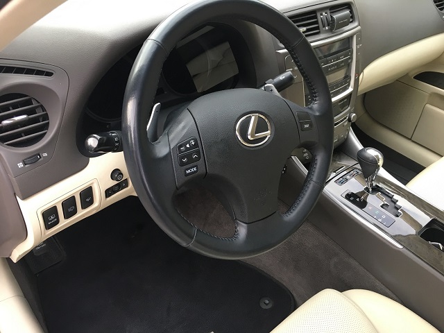

Auto zarejestrowane 08.2009 dokładnie teraz nie wiem jaka była konkretnie data produkcji.
VIN: JTHBK262105097749
Na zmianie audio mi mocno nie zależy, jednak jak to ma przynieść większe korzyści to może warto. Wersja z hdd jest dobrą opcją, ale czy działa tylko z ML? Wzmacniacz jest zintegrowany w konsoli z napędem, czy jako dodatkowe urządzenie zaszyte gdzieś w aucie?
Wersja z kierunkami w lusterkach
wnetrze w załączeniu
- wnetrze2.jpg (91.93 KiB) Viewed 6159 times
- wnetrze1.jpg (98.67 KiB) Viewed 6159 times

Re: [IS250] Przeszczep navi
Z tego ci ja pamiętam, to w Twoim przypadku (jak i w moim) musisz kupić tą nową wersję z hdd
Masz już nowe nawiewy w środkowej desce i tylko taka pasuje.
Więc masz do wymiany cały środek plus wzmacniacz.
Jak chcesz kamerę cofania to musisz jeszcze kupić sterownik plus kamera
No i kostki, o nie najtrudniej
