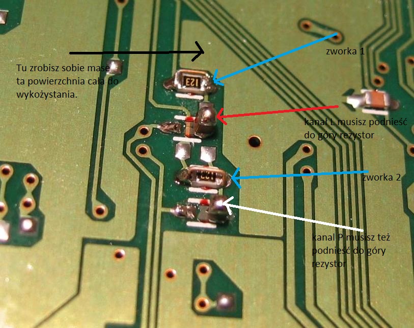

z tego co widzę to muszę zrobić 2x mostek i 2x odlutować z jednej strony (to coś czego nazwy nie znam) i dolutować do tego kabel od AUXa, dobrze rozumiem ?

rkiljan wrote:z tego co widzę to muszę zrobić 2x mostek i 2x odlutować z jednej strony (to coś czego nazwy nie znam) i dolutować do tego kabel od AUXa, dobrze rozumiem ?
A co do czystości dźwięku to jest taki sam jak np z płyty?
masz rozrysowałęm ci mam nadzieje ze doceniamy takie żeczy na forum :dirol:

Oczywiście że doceniamy :D Przy najbliższym spotkaniu na jakimś zlocie masz u mnie browarka bo widzę że nie aż tak daleko mieszkamy :piwko: Jedynie rozwiń temat tej masy, jak ją zrobić?

rkiljan wrote:Oczywiście że doceniamy :D Przy najbliższym spotkaniu na jakimś zlocie masz u mnie browarka bo widzę że nie aż tak daleko mieszkamy :piwko: Jedynie rozwiń temat tej masy, jak ją zrobić?
spoko;] :ok:
propo masy to musisz delikatnie zeskrobać lakier aż sie doskrobiesz do ścieżki miedzianej bedziesz widzał zaraz pod zielonum lakierem jest ścieżka. bo tam nie ma nic do czego możesz przylutować tak jak w przypadku rezystora. wiec musisz sobie w tym miejscu gdzieś jak tą strzałkę ci czarną narysowałem zeskrobać nożykiem lakier. kalafonia cyna i już zrobisz glut;] tak jak na wcześniejszym zdjęciu.. łapiesz?? :bor:
doceniamy takie rzeczy :)
zwierasz rezystory a podnosisz kondensatory :P
