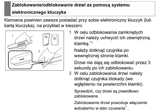

Klaudiusz, nexus350, bardzo, bardzo dziękuję❤️. To jeszcze jedno, czy jest możliwe takie ustawienie, (nie doczytałam), by po wyłączeniu silnika i wyjściu z auta, samochód automatycznie się zamykał ryglując drzwi i składając lusterka. Tak miałam w poprzednim aucie. Teraz za każdym razem po wyjściu z auta, szukam tego cholernego kluczyka w torebce, by kliknąć kłódkę i dostaję szału, bo przecież wiecie, czym jest damska torebka😁 ...

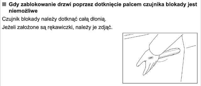

Zakładam, może błędnie, że włączając silnik tego cholernego kluczyka nie szukasz. Jeżeli tak, to może to pomoże:

Jesteście przyjaźni i super życzliwi, nexus350, dziękuję Ci bardzo♥️🌹. Kluczyka szukałam po każdym wyjściu z auta. Teraz już wszystko gra, dotyk i zamknięty😉. Jak niewiele potrzeba do szczęścia😁😎.
