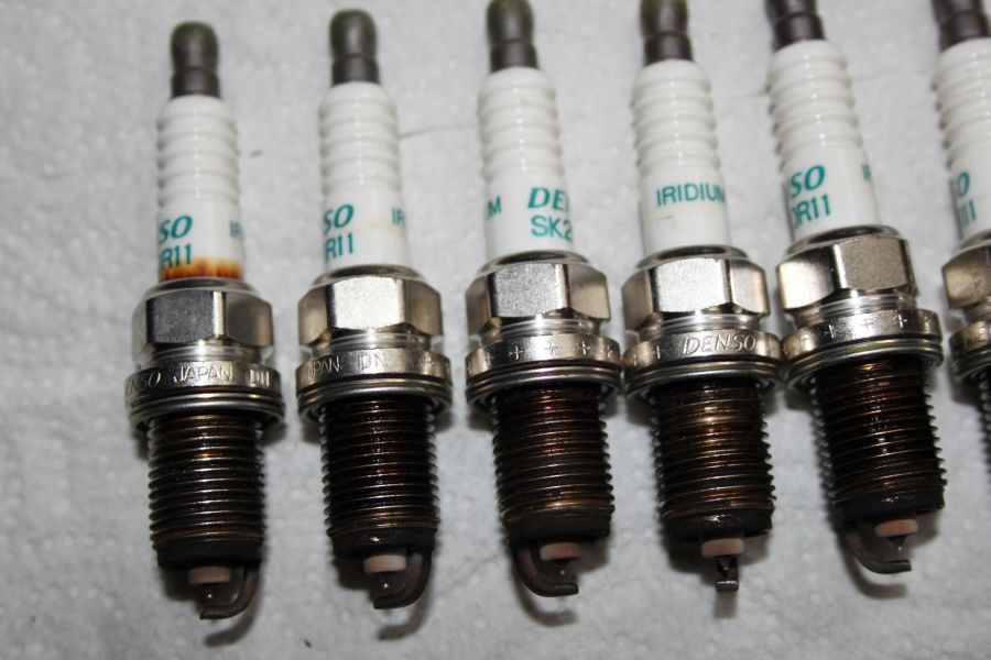

Dziś mi się nudziło więc postanowiłem wyciągnąć świece i oglądnąć. Mają one przebieg ok 22k (denso) Pierwsza świeca ta od strony chłodnicy ma na izolatorze żółto brązowy nalot na wysokości ok 3mm. Reszta świec jest ok bez żadnego nalotu. Czy to może być przyczyna nierównej pracy silnika podczas jazdy? Zamieniłem miejscami pierwszą i drugą cewkę i zobaczę czy to może ona źle podaje prąd. Jak sądzicie?
Wyciągnąłem z auta przepustnice była prawie cała czarna i tłusta jakby od oleju, wyczyściłem ją naftą a nalot do okola motylka, który nie chciał się zmyć przeleciałem papierem wodnym 1200 mocząc go w nafcie. Na koniec przetarłem wszystko ręcznikiem papierowym do sucha. Złożyłem wszystko do kupy i odpaliłem, silnik chodzi na ok 2000tys obr, a ze niby to normalne to na razie jeżdżę tak i czekam aż obroty się samy ustabilizują. Jak się coś zmieni to napisze co i jak i czy auto będzie w końcu jeździć tak jak trzeba.
