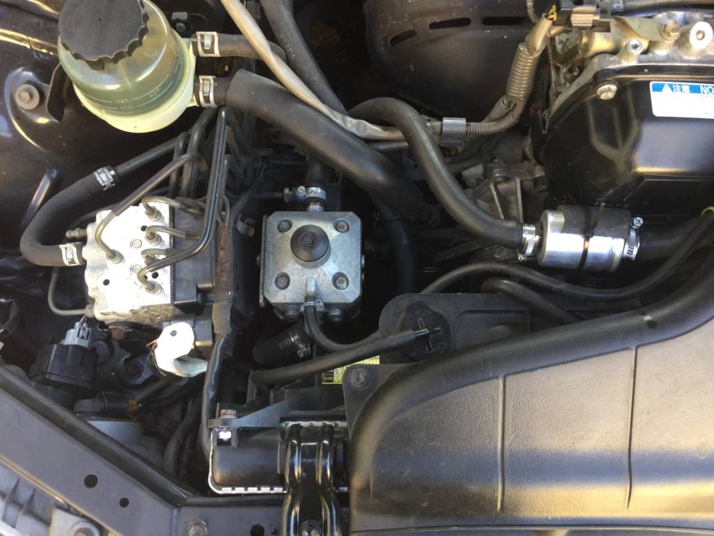

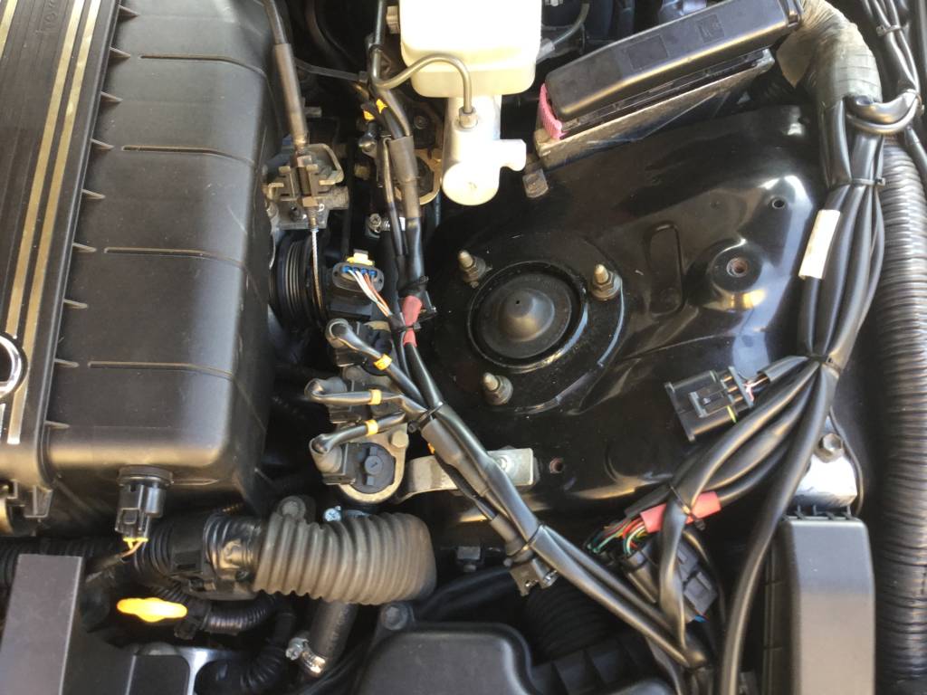

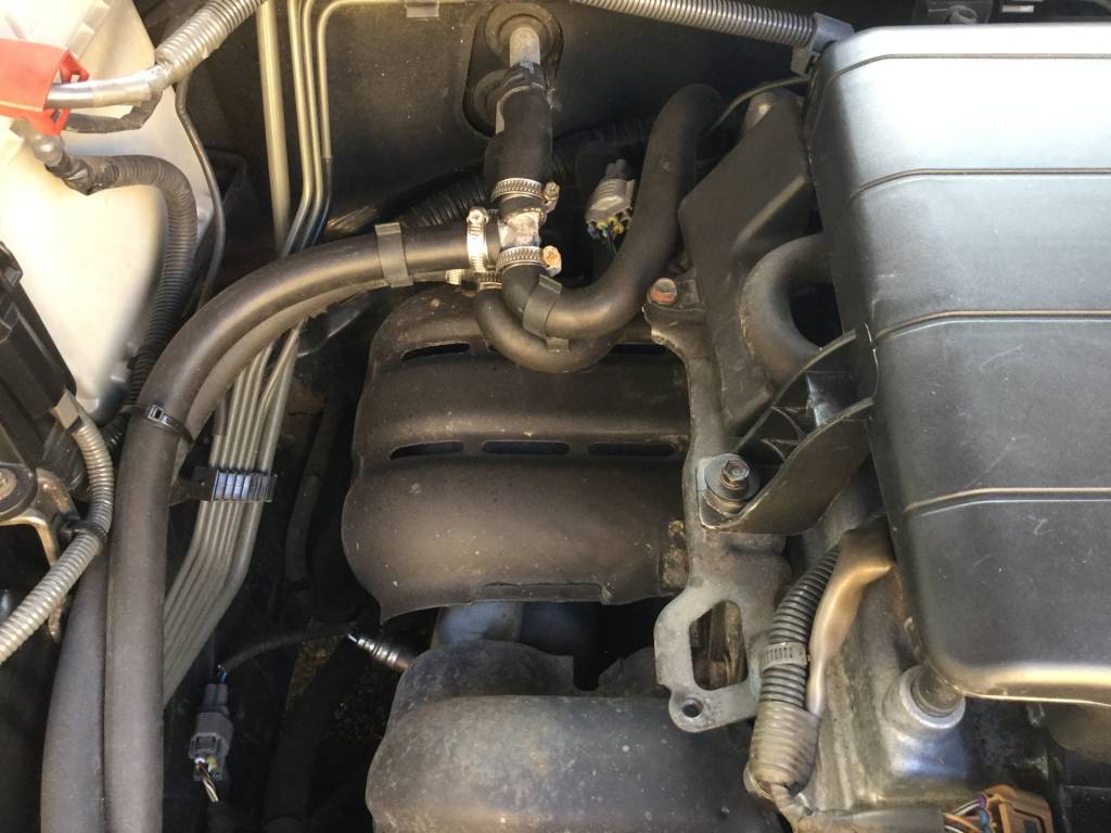

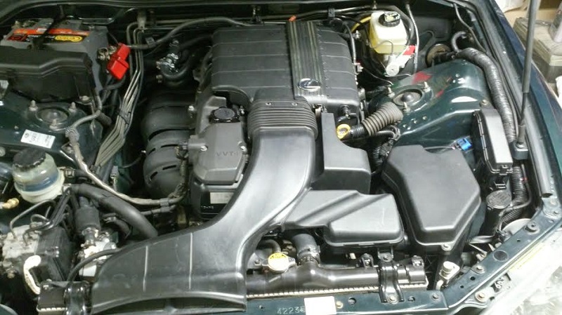

http://zapisz.net/view.php?filename=867 ... 17_001.jpg
http://zapisz.net/view.php?filename=729 ... 17_002.jpg
http://zapisz.net/view.php?filename=939 ... 17_003.jpg
http://zapisz.net/view.php?filename=119 ... 17_004.jpg
http://zapisz.net/view.php?filename=865 ... 17_005.jpg
Powyżej zdjęcia mojej instalacji, czy ktoś ma jakieś sugestie?

Re: [IS200] FOTY INSTALEK , PODPOWIEDZI I CIEKAWE ROZWIĄZANI
Hmm, parownik nie za wysoko? Nie jestem spec, ale nie powinien być poniżej poziomu zbiornika cieczy chłodzącej?
Węże z przodu prowadzone też chyba nieporozumienie, przynajmniej te wyglądają jakby miały zaraz się wkręcić w paski
I dobrze widzę sterownik przytwierdzony do obudowy kompa?? Chyba bym tego co to robił udusił
Ja tylko tak wizualnie
co do komponentów to nie widze dokładnie co tam jest. Jak kolektor był robiony, nawierty itd. Listwy daleko, dałoby sie to upchnąć bliżej. I generalni to fajnie to wygląda do filmu SF, jak ten stwór z "Wojny światów"
Jest naprawde tyle fajnych zdjęć dobrych instalek, prowadzenia przewodów elektrycznych, rurek, węży itd pod maską Lexa IS200, że ja to nie wiem, co monter to inna teoria i inna pajęczyna.

Dzięki. Chce zasięgnąć języka bo mam problem z tą instalacją... a instalatorzy chyba się już na mnie wypinają przy siódmej poprawce.
owczar
- Moderator
- Posts: 3806
- Model Lexusa: Lexus
Jaki masz konkretnie problem?
Przydałyby się zdjęcia bez pokrywy silnika.
Te wtryskiwacze bardzo słabe. Tak jak powinno być to na nich raczej nie będzie, ale powiedzmy, że może być poprawnie.

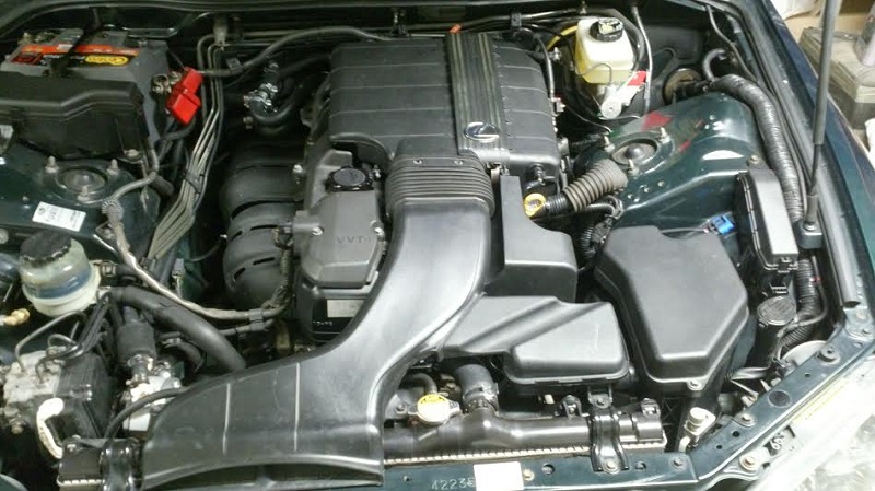

Sorry ale monter nie myślący to mało powiedziane.duth wrote:http://zapisz.net/view.php?filename=867 ... 17_001.jpg
Dał golda droższego od nawet silvera czy tura które opędzą to auto pędzącym truchtem a zaoszczędzoną kasę mogli dorzucić na wtryski sensowne.
Cenowo wyszłoby ich tak samo ale jakościowo było znacznie lepiej.
Co tu mówić o jakości jak wszystko zrobione na łatwiznę.
Generalnie IS200 mimo iż wkoło silnika jest sporo miejsca to na silniku właściwie go nie ma i trzeba sporo pracy, potu by to sensownie ułożyć i zmieścić pod filtrem aby nic nie podnosiło pokrywy bo wtedy wiadomo nieszczelność na przepustnicy murowana.
"Takiego druta ostatnio ukręciłem" dla porównania, fota w trakcie jeszcze ale już niemal koniec.
Kolektora nie zdjął bankowo, przy is200 z AT , które jest na zdjęciu upierdliwy jest bagnet skrzyni, który skutecznie nie pozwala spokojnie pracować
