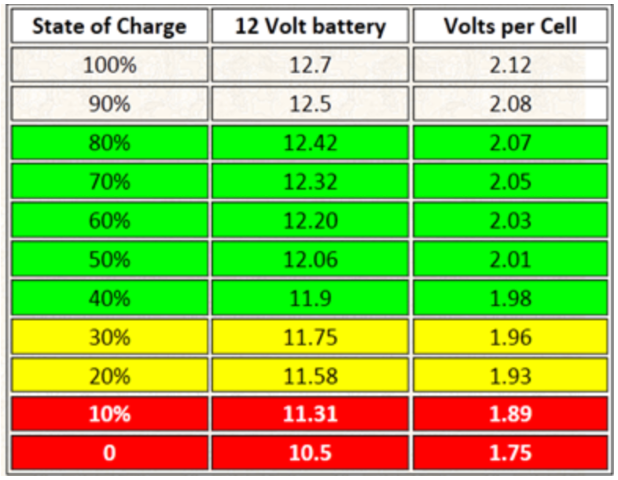

No to mamy punkt wyjścia. Załóżmy, że Vodafone ciągnie 100 mA i ciągnie 4 razy (kilka razy) więcej niż NX bez niego, co daje w sumie 125 mA. 17 dni to: 17 x 24 x 0.125 = 51 Ah. Akumulator w NX ma 60 Ah i z tych teoretycznych 60 Ah zostało zdjęte 51 Ah (85%) => pozostało 9 Ah czyli 15%.
Napięcie na aku zmierzone 08/09 wynosiło 12.0V. Jedna z nielicznych dostępnych na Internecie tabel pokazujących poziom naładowania aku i napięcie na nim jest poniżej. Wynika z niej, że 12.0V to około 40% naładowania aku.
No to mamy problem, ponieważ z aku naładowanego w 40% odebrane zostało 85% i samochód odpalił. To, że Japończycy to cudotwórcy to wiadomo, ale do takich cudów to im jeszcze daleko.
Podana tabela nie aplikuje się w 100% do aku NX-a, ale jest dobrym przybliżeniem, które pokazuje, że ktoś się myli. Poniżej info o pomiarze prądu pobieranego z aku podczas postoju.
Powyższe info pochodzi od speców od akumulatorów, ale do niego trzeba także podchodzić z rezerwą. Gdyby NX ciągnął 60 mA, a Vodafone 4 x więcej to w sumie 300 mA. Tragedia - obliczenia pozostawiam zainteresowanym.
Napięcie na aku zmierzone 08/09 wynosiło 12.0V. Jedna z nielicznych dostępnych na Internecie tabel pokazujących poziom naładowania aku i napięcie na nim jest poniżej. Wynika z niej, że 12.0V to około 40% naładowania aku.SofC.png
Podana tabela nie aplikuje się w 100% do aku NX-a, ale jest dobrym przybliżeniem, które pokazuje, że ktoś się myli. Poniżej info o pomiarze prądu pobieranego z aku podczas postoju.mA.png
"Jedna z nielicznych dostępnych na Internecie tabel pokazujących poziom naładowania aku i napięcie na nim jest poniżej. Wynika z niej, że 12.0V to około 40% naładowania aku.SofC.png"
tutaj masz chyba błąd - nie jestem niestety w stanie podać bardziej niezawodnego źródła informacji ale już wielokrotnie mi wychodzi iż akumulatory stosowane w hybrydowych toyotach / lexus'ach są oparte o inną konstrukcję niż standardowe - żywotność dużo wyższa (w kilku posiadanych/znajomych autach kilkunastoletnie funkcjonują bez problemów) kosztem oporności wewnętrznej / dostępnego prądu uderzenia - może ktoś mógłby podać napięcie po kilku godzinach wcześniej w pełni naładowanego akumulatora (kilkugodzinna trasa)
Błąd na pewno jest, ponieważ jak napisałem: Podana tabela nie aplikuje się w 100% do aku NX-a, ale jest dobrym przybliżeniem, które pokazuje, że ktoś się myli. I doprecyzuję, myli się ten kto uważa, że Vodafone ciągnie 80 -120 mA. Ciągnie dużo mniej i mniej niż system NX-a. To stwierdzenie nie jest poparte pomiarami tylko czystą logiką, o której pisałem wcześniej.
Czekamy na wynik pomiaru napięcia zmierzonego po kilku godzinach od naładowania aku na FULL.
Na forum Toypty doczytalem ze zlodziejem nie jest Vodafone a DCM i ponoc wymieniaja je gwarancyjnie. Stad moze brak u mnie problemow.
