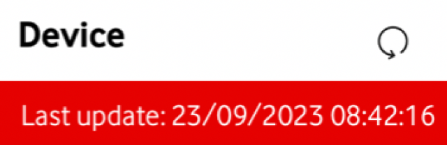

Diagnostyka ma zerowy wpływ na aku. Rozumiem, że po wykonaniu pomiaru apką widzisz to
 i godzina się zgadza. Masz apkę na androidzie?

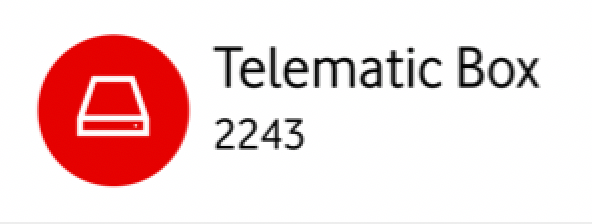

Czy masz ten box?
Ampersand
Posts: 75
Joined: 2 Feb 2023, o 18:07
Model Lexusa: NX 350H
Post by Ampersand »
Godzina się zgadza po wykonaniu pomiaru. Box ten sam.

Ampersand wrote: 23 Sep 2023, o 11:30 Godzina się zgadza po wykonaniu pomiaru. Box ten sam.
Pytałem o Androida, ponieważ na moim iOS bez diagnostyki nie ma update-u Device.

Tak to Android. U mnie jest aktualizacja danych ale nie mam pojęcia z jaką częstotliwością. Ta o której pisałem wystąpiła automatycznie po 11 dniach a stwierdziłem to chcąc wymusić ręcznie. W ciągu tych 11 dni nie zaglądałem do aplikacji więc nie wiem czy to była jedyna automatyczna.

Nie wam jak jest z automatycznym update-m, ponieważ ja codziennie wymuszam update. Jak pisałem, dopiero po diagnostyce mogę dostać nowe dane na Device. Wykonaj pomiar w poniedziałek przed podejściem do samochodu - niech elektronika dalej będzie uśpiona. Dzięki.
