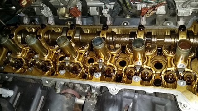

Ale do samego pomiaru luzu na zaworach wystarczy tylko ściągnąć pokrywę i mieć szczelinomierz? Bo żeby zmierzyć same szklanki w razie potrzeby to rozumiem, że już trzeba je wyciągnąć, a to wymaga znacznie więcej pracy?
Dej mu na zimnym!
- Posts: 212
- Joined: 28 May 2017, o 00:00
- Model Lexusa: LS400 UCF20
- Skąd:: DC|
Re: [IS200] Regulacja zaworów
Tak do pomiaru wystarczy ściągnąć pokrywę i mieć szczelinomierz.
A jak coś trzeba robić to rozpięcie rozrządu, zdjęcie wałków ... samo się nie robi
