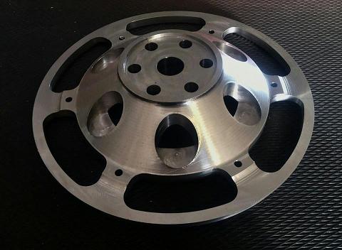

Re: usterka dwumasy objawy IS200 2002r
robilismy tez takie (zalacznik) pod 3 tarcz tiltonablue wrote:Ta wersja budzi wizualnie mniejsze zaufanie, niż poprzednik
Ile waży oryginalne koło? Bo pewnie to będzie punkt wyjściowy. Jeśli np. 18kg, to odchudzenie na 9kg czy 7kg jakiejś wielkiej różnicy nie zrobi. Ja optowałem za 7kg tylko dlatego, że Jun waży podobnie (ale ono jest litą całością).
sa pewne zasady konstrukcji kol zamachowych.
nie oslabia sie kola w miejscu jego pracy (montaz na wal) lub miejscu ciernej samego sprzegla. a wiele osob tak robi i odchudza kola w tych miejscach,
zreszta i tak najwieksze efekty uzyska sie sciagajac mase po najwiekszej srednicy, a zachowane punkty podpory wienca sa i tak mocno na wyrost do "mocy" samego rozrusznika
wlasciwie to tyle w temacie ode mnie bo nigdy sie jeszcze żadne kolo nie rozpadlo a niektore nie maja lekko (np nasza ~2000konna Calibra Tsunami Bimoto, sprzegla sie koncza, tryby i obudowy skrzyn lataja , polosie sie ukrecaja a kolom zamachowym nic nie jest...)

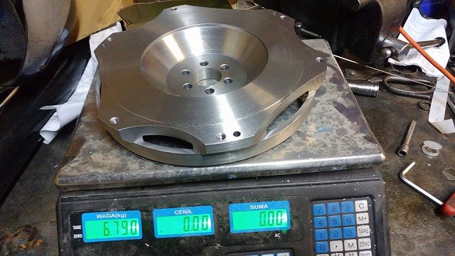

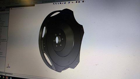

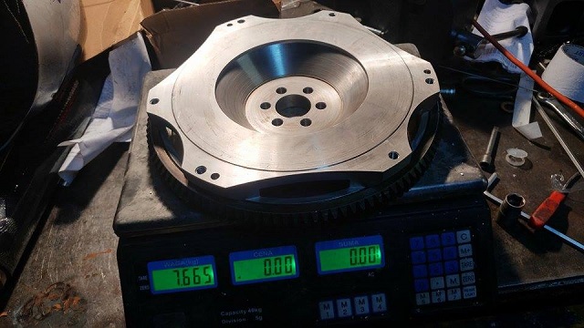

dużo zapytan mam na PW a prośiej odpowiedzieć zbiorczo
za co przepraszam.
3 sztuki w drodze. waga z wieńcem 7,6kg myślę że to już bardzo optymalna waga.

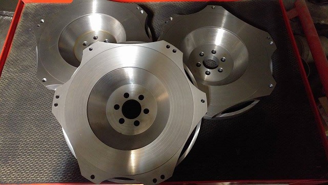

Przyznam, iż nie bardzo mam czas się tym ostatnio zajmowac i nieco odkladamy to w czasie by nie zrobic tego szybko i na "odpieprz sie".. stad to wszystko nieco dluzej trwa. pozostaly juz tylko dwa kola z trzech ktore wykonalismy w tej serii... to jest drugie: http://allegro.pl/show_item.php?item=6735183180
trzecie w tym momencie wyważa sie dynamicznie. Niestety nie wiem kiedy będziemy w stanie zaplanować kolejne kola.. Raczej nie predzej niz 2-3 miesiace z racji oblozenia sprzetu.
