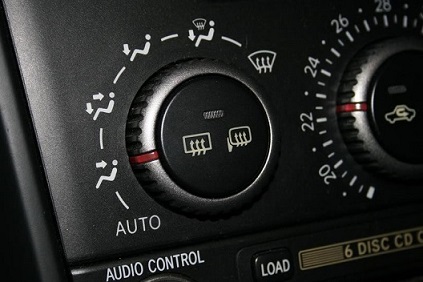

Re: Lusterka is200
Tu jest link do tematu kolegów z uk.
Generalnie twierdzą, że każdy is200 do 2001r. grzeje cały czas, różnice można poznać po włączniku ogrzewania tylnej szyby czy ma rysunek tylko szyby czy szyby i lusterek.
Można to przerobić podpinając odpowiedni kabelek pod przekaźnik, ale czy warto się trudzić jeżeli przez nawet 14lat grzało i dalej działa?
http://www.lexusownersclub.co.uk/forum/ ... lways-hot/

Lusterka is200
Dzięki za pomoc ale czy serio u wszystkich grzeje skoro niektórzy twierdza że u nic da sie wyłączyć?U mnie na przycisku jest tylko ogrzewanie tylnej szyby wiec raczej normalne że lusterek nie wyłączy:) ale czy jest ktoś komu wyłączy?A temat drąże bo dziwne jest grzanie lusterek w lato
Owszem pomaga jak jest deszcz... Tylko po co zużywać prąd

Re: Lusterka is200
mam polifta 2002r. i na gałce mam rysunek tylnej szyby i lusterka... mój grzeje lustra tylko po włączeniu przycisku.
