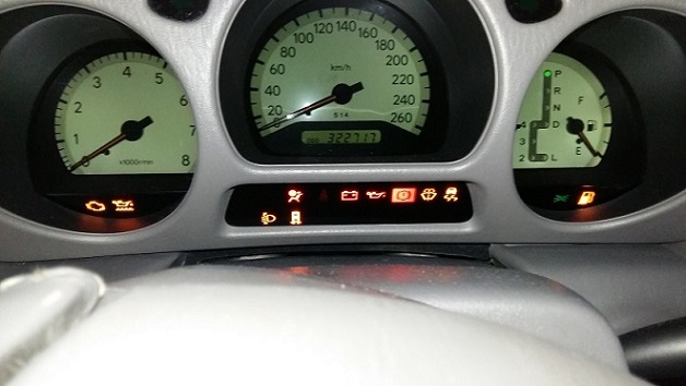

Dzieki Panowie za wskazówki jutro sie za to wezme bo ostatnio brak czasu na jakie kolwiek modzenie przy swoim aucie sprawdze przekazniki. A takie pytanie jeszcze jezeli jest np przekaznik nie dzialajacy to nic sie nie bedzie swiecilo itd bo sprawa wyglada tak ze przy przekreceniu klucza wszystkie kontrolki sie zapalaja ale kontrolki abs tam nie widze czyli tak jakby nie bylo wcale polaczenia z systemem abs

mam taki sam problem, nie świeci się kontrolka na desce, nie działa ABS i słyszę pikanie przy uślizgu.
Jak kupowałem auto, to pojawił się na komputerze błąd dotyczący czujnika ABS , dotyczył braku odczytu z tylnego lewego koła.
Jaki dokładnie błąd, to nie pamiętam. Komputer to chyba BOSCH.
Cyz to faktycznie wina przekaźnika, czy walnięty czujnik?
Tylko dlaczego brak kontrolki? może poprzendi właściciel zdemontował żarówkę w desce?
Może ktoś jeszcze walczył z tym samym problemem?

A jak przekręcasz kluczyk to czy kontrolki się zapalają tak jak na tym filmiku przykładowo?
https://www.youtube.com/watch?v=rKWnoTpFoBA
Przy awarii abs powinny chyba świecić kontrolki ABS oraz VSC.
Często zabrudzona jest koronka z której czujnik czyta obroty. Na kompie w czasie jazdy można sprawdzić odczyty prędkości z każdego czujnika i wytypować sprawcę.

Przed odpaleniem świecą się takie kontrolki
- 20161130_174459bbbb.jpg (71.1 KiB) Viewed 5207 times
