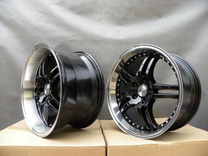

Idzie dostać w Polsce te felgi w tym kolorze?
ja się zajawiłem na te felgi tylko kurczę mogą nie podejść do is'a bo rozmiary kosmiczne 18" 8.5+9.5 5x114 et35. Bez poszerzania nadkola by się nie obeszło :scratch:

Czy te wyżej można dostać to nie wiem ale chciałem właśnie zasugerować że te Wolfracy są podobne a tanie i na pewno dostępne w Polsce :)

Dokładnie takie felgi macałem (wolfy) są dosyć lekkie, fajnie prezentują się na aucie, podobno wytrzymałe w tym rozmiarze będą kosztować około 2,3k.

Proszę bardzo http://moto.allegro.pl/wolfrace-shark-1 ... 04756.html :) dlatego jestem na nie zajawiony. 2160zł to mało jak za takie felgi. Tylko jak to wcisnąć do IS200 :scratch: teraz mam 17" J8 et35 i koło wystaje z jakiś cm poza nadkole a opony z przodu trą przy skręcie. Planuje glebę za 2-3 tyg (-35mm) i taka felga 8,5" i 9,5" będzie miała bardzo ciasno ^^

chyba trochę przesadzasz z tym wystawaniem cm, też mam 8" i 35et, co prawda z tyłu ona siedzi, ale pakowałem ją na przód i wystawała może 1-2mm. Przy 8,5" przy ET35 to owszem będzie wystawało dobry cm, et45 na pewno nie wejdzie bo będzie opierała się o wahacz. A co do szorowania przy skręcaniu to szoruje ci koło o plastik w nadkolu, weź opalarką podgrzej i na ciepłym wepchnij nieco do środka w miejscu gdzie jest ślad przytarcia.
