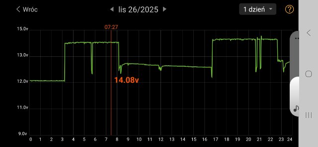

Oto wynik trasy. Wyjazd z wyłaczoną wtyczka na klemie masowej. Napiecie ladowania stabilniejsze na poziomie 14.08V . Nastepnie powrót okolo 17tej. Ladowanie na poziomie 14.8V ale wacha sie dosc mocno.
- Screenshot_20251128_174515_Battery Monitor.jpg (23.39 KiB) Viewed 1678 times

No i super, ładne napięcie ładowania przez cały czas, żadnych debilizmów zmniejszających spalanie, odłączam wtyczkę też w moim aucie

Komputer jeszcze nie stwierdził ze akumulator jest w pełni naładowany. Zobaczcie ze napiecie ładowania w godzinach 17..23 jest wyzsze niż w godzinach 3...8, i nadal jest niższe niż na pomiarach z 14 października. Jak osiągnie podczas ładowania napięcie jak 14 października to znowu będzie przechodzić w tryb podtrzymywania napięcia i wykresy będą dziwne.

W odpięciu wtyczki chodzi właśnie o to żeby komputer nic nie stwierdzał tylko ładował w trybie stałego napięcia.Kenobi36 wrote: ↑10 Dec 2025, o 21:42 Komputer jeszcze nie stwierdził ze akumulator jest w pełni naładowany. Zobaczcie ze napiecie ładowania w godzinach 17..23 jest wyzsze niż w godzinach 3...8, i nadal jest niższe niż na pomiarach z 14 października. Jak osiągnie podczas ładowania napięcie jak 14 października to znowu będzie przechodzić w tryb podtrzymywania napięcia i wykresy będą dziwne.
Intryguje mnie tez podziałka 11v 12v 13v 15v , a gdzie 14v ?
Szczerze sie zastanawiam z jakim problemem walczycie. Mam zamontowany wideorejestrator. Pierwszy raz po zamontowaniu tryb parkingowy wytrzymał dobę bo limit czasowy, godzinna jazda , zabezpieczenie 12,4v odcięło po 12 godzinach. Przestawilem na 12.2v . Potem na 12.1v licząc że bardziej rozładowany akumulator będzie sie ładował wyzszym prądem i krótka jazda pozwoli na dłuższą pracę trybu parkingowego jak to było przy klasycznym alternatorze.
Niestety nie. Doczytałem ze w hybrydach toyoty aku jest ładowany pradem max 6A więc plan zawiódł. Zmieniłem z powrotem odcięcie na 12.4V aby nie katować akumukatora i planuję dokupić powerbank do wideorejestratora ale to nie ważne.
Dla mnie ważne jest to ze mimo tak niskich napięć odcięcia kamery przy 12.1V gdzie kamera rozladowala akumulator w ciagu pierwszych godzin stania a potem samochód stał kolejne 10 dni i nie było problemu z uruchomieniem.
Napięcie ładowania nawet w 15 letnich autach zależy od temperatury i jak jest ciepło to potrafi spaść do 14.1V a jak jest zimno to wzrasta nawet do 14.7V, więc tutaj nie ma nic dziwnego.
Z jakim problemem walczę?
Mój NX już pierwszej zimy nie odpalił po 12 godzinach na dworze. Ostatnio jadąc do ASO zrobiłem 200 kilometrów autostradą a napięcie nawet się nie podniosło powyżej 12V, w ASO mnie zbywają tekstem "akumulator dobry, za mało Pan jeździ autem", a najlepsze jest to że mamy drugiego NXa który ma już 10 lat a jego oryginalny akumulator ma wyższe napięcie niż w 2 letnim 350h. Już nawet podejrzewam że mój akumulator był uszkodzony podczas transportu z Japonii ale ASO robi wszystko żeby nie przyznać mi racji dopóki auto do nich nie przyjedzie lawetą. Jak się skończy gwarancja to kupię porządnego AGMa jakie były dawniej montowane w hybrydach Toyoty i mam gdzieś że według ASO jest wszystko dobrze.
