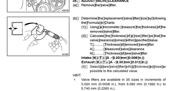

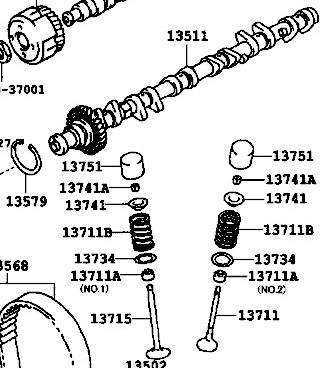

No tak to wygląda że w silniku 1G-FE regulacja luzów zaworowych wiąże się z wymianą właśnie kieliszków zaworowych i nie ma innej regulacji

Kieliszek to 13751?

Tak to jest ten drogi kieliszek.
Szczerze mówiąc osobiście (kosztów robocizny nie liczę ponieważ sam bym taką przekładkę sobie zrobił) jak w takich kosztach miałbym robić głowicę to wolałbym chyba kupić drugi motor lub samą głowicę z osprzętem od angola.

Powiem tak, zastanawiałem się czy można by było dorobić coś na zasadzie podkładki do środka kieliszka o średnicy zewnętrznej takiej jak średnica wewnętrzna kieliszka i o grubości wymaganej do ustawienia odpowiednich luzów, ale ponieważ grubość w moim przypadku wyniosła by około 0,1mm to długo by to nie wytrzymało, wygniotło by zaraz taką podkładkę, lepszym wyjściem było by dorobienie całego kieliszka, ale to wiąże się z utwardzeniem powierzchni po której pracuje wałek rozrządu i trzonek zaworu a to pewnie za tanie też nie jest, no i nie ma pewności jak długo coś takiego wytrzyma. Tak więc zostaje wersja droższa z zakupem kieliszków i mniej ingerująca w silnik, albo tańsza z wymianą głowicy, no chyba że dało by się wymienić tylko wałki i kieliszki z głowicy do głowicy, ale zostaje jeszcze kwestia dokładności wykonania trzonka zaworu od którego też zależą luzy. Temat do rozgryzienia.
