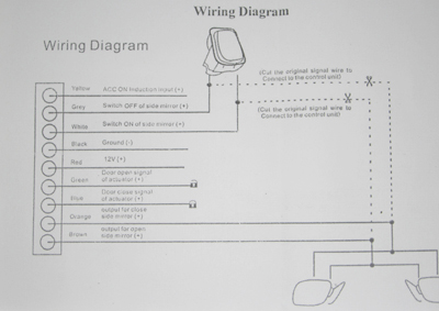

]Witam.Nikt sie nie podzielił informacja jak zainstalowac moduł zamykania i otwierania lusterek w is300 wiec postanowiłem zrobic to sam.Kupiłem moduł na ebayu najtanszy jaki był a dokładnie taki
http://m.ebay.co.uk/itm/Car-Auto-Side-R ... nav=SEARCH
Instrukcja jest dodana i na niej sie sugerowałem
Zdejmujemy boczek kierowcy i odpinamy wszyskie kostki.Zaczynamy od kostki od sterowania lusterkami.Tuz pod guzikiem od otwierania i zamykania lusterek sa dwa kable obok siebie ,jeden zielony z czerwonym paskiem a drugi z szara obraczka.Przecinamy je i od strony wlacznika do kabla z czerwonym paskiem lutujemy badz izolujemy kabel SZARY (grey) a do kabla zielonego z szara obraczka lutujemy kabel biały.
Do drugiej strony kabli do kabla zielonego z czerwonym paskiem lutujemy kabel POMARAŃCZOWY (orange) a do kabla z szara obronczka lutujemy kabel BRĄZOWY (brown).
W tej samej kostce tuż zaraz pod tymi dwoma kablami znajduje sie trzy przewody niebieski szary i biały.potrzebny nam bedzie kabel szary do niego podpinamy szybkozłączka kabel ŻÓŁTY (yellow) od modułu jest to 12v po stacyjce.w tej kostce to wszystko co trzeba zrobic.
Teraz zabieramy sie do wtyczki od sterowania lusterkami.
W tej kostce musimy znalezc kabel delikatnie grubszy niebieski ze srebrna obrączką do niego podpinamy kabel CZERWONY (red) jest to stałe 12v do modułu.To wszystko co nam potrzeba z tej kostki.Jedynie co teraz pozostalo to znalezc sygnaly od zamka ktore beda zamykaly i otwierały lusterka.
Te sygnaly znajdziemy w kostce na drzwiach tam sa kable ktore leca od zamka,szukamy tam kabla zielonego ktory jest sygnalem na zamkniecie lusterek do niego podpinamy kabel NIEBIESKI (blue) od modułu,sygnałem na otwarcie lusterek jest kabel fioletowy do niego podpinamy ZIELONY (green).
Zostaje nam podpiac mase (black) do jakiejs śrubki na drzwiach .Wszystko składamy do kupy i mozemy cieszyc sie fajna opcja.Jesli wszystko poszło jak nalezy to lusterka powinne działac jak nalezy czyli nadal mozemy zamykac i otwierac je z wnetrza samochodu.System dziala jak przycisk od lusterek jest wycisniety.Fajna opcja tego modułu jest to ze gdy nie podepniemy kabelka zielonego od modułu to lusterka bedziemy mogli zamykac z pilota a otworza sie gdy przekrecimy kluczyk.Ja pozostalem przy kluczyku.Do wszystkich co maja jakies uwagi co do wykonania i wyjasnienia to zatrzymajcie je dla Siebie bo ja szukałem na tym forum jak to zrobić ale widziałem ze koledzy takie cos zrobili juz u siebie ale nikt sie nie podzielił takimi szczegułami.Z gòry przepraszam za interpunkcję i ortografię ale nie mam czasu sie na tym skupiać gdyż pisze tego posta w wolnej chwili gdy spi mój mały synek.Tego moda robiłem na IS300 Sportcross 2004 na angielskiej wersjii ale podejrzewam ze kolory kabelkow sa takie same jak z kiera po lewej stronie.

LexKuki
nie wiem jak Ci sie to udalo, ja bylem u dwoch elektrykow sam. i stwierdzili ze nie da sie tego w prosty sposob zrobic, dokladajac tylko jeden modul, aby to poprawnie zrobic to trzeba by ciagnac kable do silniczkow lustarek i to jest duzo roboty (wycenili to na 1 roboczodzien i 250 PLN), niestety nie za bardzo zrozumialem dlaczego sie nie da tylko tyle ze ten przekaznik w drzwiach jest 6-cionozkowy i trzeba dokaldac dodatkowe moduly itp, wiec albo is300 rozni sie jakos od is200 albo elektrycy sa kiepscy :(

Zamontowałem moduł podobny jak "Lexkuki" opisuje, wszystko działa jak powinno;)
Chce zmodyfikować podłączenie tak aby lusterka składały się po drugim zamknięciu auta(tzn. Po podwójnym wciśnięciu przycisku lock na pilocie). Jakieś pomysły?:)
