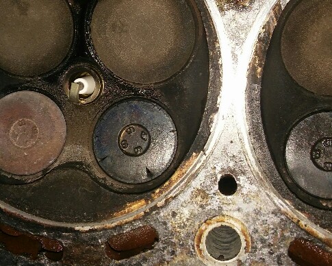

Odpowiem Ci na swoim przykładzie z Camry 5S-FE z LPG chyba od wieczności
Lpg stroję sam, musiałem się nauczyć, bo nikt w moim regionie nie chciał robić Agis'a. Luzy kontrolowane ok 60kkm wstecz, podmieniona jedna płytka z wydechowych, reszta w górnej tolerancji. Lpg wystrojone odpowiednio, nigdy nie było ubogo, bo dbam o auto. Właśnie jestem po wymianie głowicy- wypalony zawór i pęknięta głowica. Oczywiście jest to moje zaniedbanie, bo powinienem trzymać się interwału kontroli zaworów, a bardziej zaufałem w poprawne strojenie. Takie jest moje zdanie,ale nikomu nic nie narzucam, to wasze auta. Camry ma przelatane ponad 400kkm i być może nastąpiło zmęczenie materiału w tym miejscu w skutek przegrzania, bo przed awarią kontrolowałem luz i na tym cylindrze było 0.05 więc bardzo poniżej.
- 20180325_223314-1-485x388.jpg (85.39 KiB) Viewed 3857 times

Jaki miałeś ustawiony AFR przy WOT?
- agiless
- Posts: 266
- Joined: 30 Jun 2014, o 00:25
- Model Lexusa: GS300 MKI
- Skąd:: Skierniewice
Re: [Poznań] LS430 3UZ-FE Luz zaworowy ?
Nie stroiłem AFR, nikt w okolicy nie posiada
Wystrojone na czasy wtrysków. Trochę się właśnie zastanawiam nad zakupem, ale wiecznie inne wydatki.
