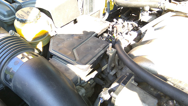

Dymi się tylko spod tej puszki obok filtra powietrza. Filtra nie zakrywalem więc nim dymi ale to normalne jednak spod tej puszki nie wiem od czego jest kojima press niby jest przed przepustnica ale za przeplywomierzem boję się teraz rozbierać bo muszę jechać po młodego do przedszkola więc jutro rano w warsztacie mi rozbiora pokarze patent na dymiarke
- to ta skrzynka
- dym.jpg (103.19 KiB) Viewed 4036 times

To dobrze że się dymi masz jakiś kierunek działań...
Z puszki wychodzi odma do Banku 2 i podciśnienie w dół do pompy wspomagania chyba

Kiedyś miałem odpiete te podciśnienie na dole wężyk się majtal i ogólnie nic się nie działo przynajmniej nie zauważyłem zmian po jego wpięciu ale ta odma faktycznie może być rozwiązaniem bo nawet korekty krótkoterminowe na postoju na banku drugim są w granicach 18 20 gdzie na banku pierwszym w tym czasie są bliżej 3. Oby to było to rano na 8 jestem umówiony w warsztacie więc podepniemy epapierosa napędzanego pompka akwariowa i znajdziemy gdzie to konkretnie puszcza dymka później już mogę tylko umawiać się do gazownika na strojenie Afr
