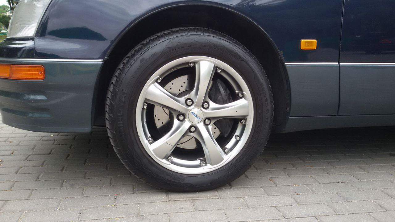

Ja mam Rotinger nawiercane
tyle ze nie pamiętam ile zapłaciłem za komplet. ... chyba 300zl sztuka
z dożywotnią gwarancja z klockami textar

Re: tarcze hamulcowe + klocki
Mój mechanik ogarnął tak ze zrobili mi na wymiar także nie powinno być problemu do ls430
tym bardziej ze bardzo sobie je chwale
w razie czego pisz na priv to pomogę ogarnąć temat
