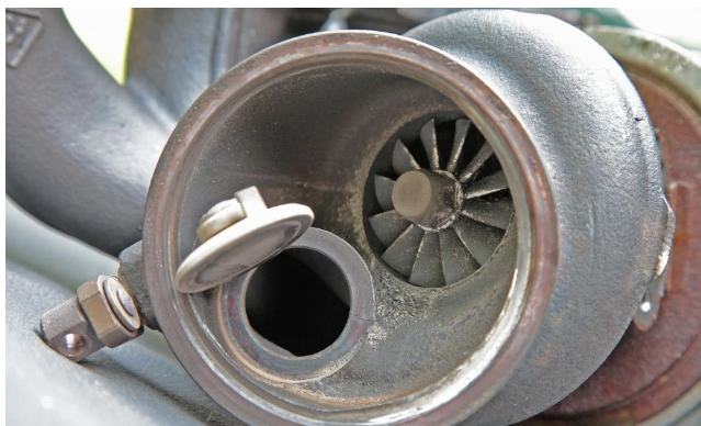

Może klapka westgate dzwoni? Przy rozgrzewaniu silnika jest pewnie otwarta.
Pociągnij za sztangę od gruszki po odpaleniu.Jeśli ucichnie to znaczy,że dzwoni klapka od westgate.
Bez tytułu.png (426.04 KiB) Viewed 2211 times
