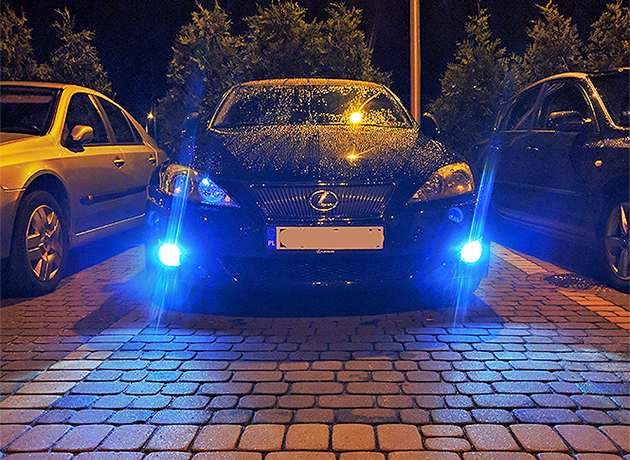

Wiec juz jezdze na DRL led 5000k w halogenach
opcja: postojowe + halogen (postojowych brak) automatycznie wylaczam calosc

No bardzo fajnie wygląda Twój samochód.
