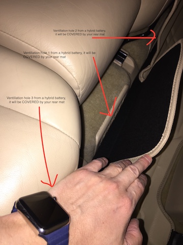

SLuchajcie podpowiedzcie mi kupilem od Chinczyka fajne dywaniki. I teraz pytanie - do czego są te kratki z tylu, czy moge je bezpiecznie zakryc? Dołączam zdjecie. Domyslam sie ze to jakas wetnyalacja baterii hybrydowej ale czy to jest do czegos wazne? RX450h 2010

jeśli są od wentylacji baterii to nie zakrywaj, w GSie jest w półce kratka i nawet w manualu piszą żeby nic tam nie klaść.

NO chyba zagnę jakąś tę matę, nie wiem od czego to ale do czegos jednak jest, i jak ona miałaby się wentylowac

W obudowie baterii jest wiatrak który tymi kratkami pobiera powietrze do kanalow wentylacyjnych.
