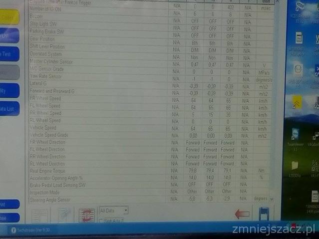

Przy zakupie samochodu sprawdzałem auto u mechanika ,który miał komputer i zweryfikował mi tą usterkę jako problem z abs , podobno lewe tylne koło - ale nie jestem pewny czy miał rację. Pod postem dodaję zdjęcia zrobione telefonem z przeglądu auta.
Na liczniku palą się kontrolki ABS ,trakcji , hamulec , nie działa wspomaganie - kierownica ciezko chodzi.
Samochód nie liczy przejechanych kilometrów ,oraz nie pokazuje prędkości.
Resetując komputer oraz wyskakujące błędy wszystko ginie i jesli samochod zapalamy i gasimy jest okej , ale tylko ruszymy z miejsca i wszystkie kontrolki znowu się pojawiają.
Dzisiaj u mechanika został wymieniony lewy tylny czujnik ABS , wszystkie kontrolki znikły , wspomaganie zaczęło działać - ale prędkości i przejechanych kilometrów auto nadal nie liczy . Po 5 minutach jazdy wszystkie kontrolki wróciły jak na początku,abs,trakcja i auto chodzi jak chodzi.
Moje pytanie brzmi co moze byc przyczyną tej usterki ? i czy był wogole sens wymieniać lewy tylny czujnik abs . Mechanik nie wziął jeszcze kasy bo w poniedziałek ma się wziąć dalej za naprawę tej usterki ,bo jakiś znajomy ma lepszy komputer z toyoty który podobno pokaże usterkę . Ja w to wszystko zaczynam już wątpić. Koledzy ,koleżanki pomóżcie !!!:)

Czy po odpaleniu auta masz tzw test zegarów ? Chodzi mi o wskazówki czy się ruszają ? Kiedyś znajomy miał bardzo podobną sytuację z kupnem auta , oczywiście sprzedawca majstrował przy zegarach , wystarczyło tylko odczytać przebieg z modułu świateł i było pińcet plus , a zarzekał się że było jakieś 150 jak dobrze pamiętam, oczywiście zegary ponoć popsuły się z dnia na dzień... Wracając do Twojej sprawy to masz trochę więcej problemów z elektroniką , przejrzałeś bezpieczniki ? Niektórzy wiem że zmieniają zegary ale czy nie trzeba ich przypisać pod vin to nie mam zielonego pojęcia...
Podesłałem Ci tech doca , sprawdź oporność tych czujników od abs.
