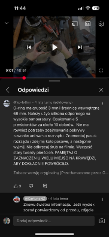

Cześć, mam ten sam problem i zastanawiałem się czy oddać tej firmie. Doświadczenie z tą firmą mam tylko z nowymi kołami do BMW
Tu znalazłem rozwiązanie dużo tańsze.
Cieknie z oringu (3mm grubości i 75mm srednicy) na allegro (ważne żeby olejoodporny był)
Warto wymienić uszczelkę zaślepki z przodu nr. 90210-25002 (10 zł) Znalazłem filmik instrukcji jak w USA to naprawia.
Koszt naprawy samemu 100 zł / regeneracja 2 szt 2000zl / nowe 4000 zł .
Ja spróbuje zrobić samemu i dam znać

Przemo200 wrote: ↑2 Mar 2025, o 13:04 Cześć, mam ten sam problem i zastanawiałem się czy oddać tej firmie. Doświadczenie z tą firmą mam tylko z nowymi kołami do BMW![]()
[YouTube] https://youtu.be/oTScj0V0rm4?si=xh79KrySFEpxUfhm[/YouTube]
