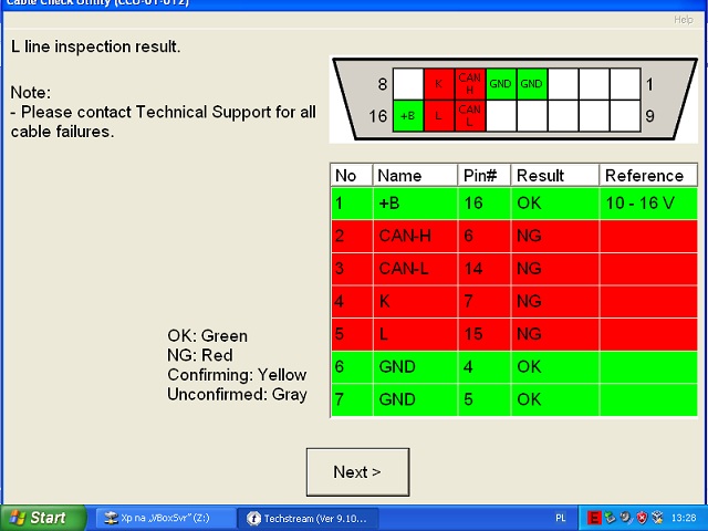

Witam. Nadal nie mogę rozwiązać problemu z podłączeniem się moim lexusem do programu techstream...po wykonaniu testu kabla widoczne są czerwone pola czyli wychodzi na to że jest to wina połączenie kabla z obd?

Win7 32? Tu najczęściej nie gra. Są jable trochę droższe co latają na win10 64. Lub może właśnie sam kabel jest lipny.

Zainstalowałem windows xp 32 bit na wirtualnej maszynie i tam próbowałem odpalić...odesłałem kabel i zwrócili mi pieniądze bo nie minęło 14 dni od zakupu więc kupię z innej aukcji i sprawdzę czy to może być wina kabla...
