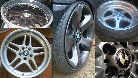

Orientuje się może ktoś czy taki zabieg jest wykonalny ? koła z bmw mają zwykle rozstaw 5x120, jest opcja na zaaplikowanie takowych do gs mkII ? Ps. chodzi o te na środku obrazka

Musisz kupić adaptery zmieniające rozstaw z 5x114,3 na 5x120. Dodatkowo uwzględnij, że adaptery mają swoją grubość więc trzeba to dobrze policzyć, żeby koło za mocno nie wystawało. Ogólnie zadanie wykonalne, ale moim zdaniem mało opłacalne. Adaptery swoje kosztują, a w tych rozstawach to raczej tylko na zamówienie.

Styling 132 to mega koło na 3er wyglądało super, chociaż i tak jakbym miał wrzucać jakaś grubą ori fele do swojej ex coupe to bym jednak postawił na st 95 z e65 co prawda bez rolowania i kombinowania by nie wlazło no ale czego to się nie robi dla wyglądu :D Trochę się rozmarzyłem wybacz ;) Aczkolwiek odpuściłbym montaż innego rozstawu na jakimś adapterze, o ile kręcenie gwintem , ustawiane negatywu i rolowanie nadkoli mnie nie przeraża tak wrzucenie 120 na 114,3 już tak...

Felgi w bmw czesto maja bardzo niskie et, np 15, 13, wiec trzebaby zaczac od ustalenia jakie et maja te felgi i jaka szerokosc. Bo prawdopodobnie moze sie okazac, ze nawet bez adapterow mocno by wystawały.
