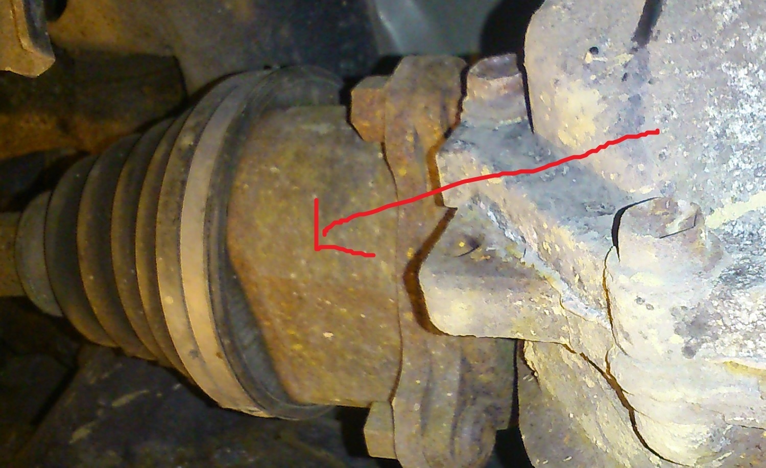

czy łącznik półosi z tylnym mostem może mieć luz
- Posts: 72
- Joined: 13 Jan 2015, o 22:00
- Model Lexusa: is
- Skąd:: wołomin
czy element zaznaczony strzałką to jest jakiś chyba łącznik półosi z dyfrem może mieć lu góra dół?
- Posts: 496
- Skąd:: mazowsze
Re: czy łącznik półosi z tylnym mostem może mieć luz
u mnie to ma luz osiowy (stąd wali przy dodawaniu i odejmowaniu gazu) a tak nie sprawdzalem jeszcze... Góra dół nie może mieć bo wtedy łożyska i reszta trybów w dyfrze byłaby na wykończeniu
- Posts: 72
- Model Lexusa: is
- Skąd:: wołomin
U mnie jak złapie w okolicach tej gumowej osłony to mogę ruszać góra dół i się takjakby buja. A luz osiowy tez jest i mi się wydaje że osiowy powinien być

u mnie też występuję luz góra-dól jak ruszam częścią zaznaczoną strzałka. Raczej nie powinno być tam luzu, tam mi się wydaję.

Tak, właśnie jak kolega pisał wyżej. Odjęcie gazu, dodanie i głuche walnięcie z tyłu. Z tego co ja zdiagnozowałem to na włączonym biegu auto można pchnąć 2-3 cm do przodu i do tyłu i słychać wtedy te puknięcie. Tutaj wał stoi sztywno a luz jest na półosiach wychodzących z dyfra. - To jest ten luz osiowy. Nie wiem jak to naprawić
Do góry na dół nie powinno być żadnego luzu bo wtedy to mielonka z dyfra powinna zostać

Miałem dokładnie takie same objawy i tak samo jak Wy szukałem problemów po stronie wału / skrzyni.
Okazało się, że po wymianie mostu na Torsena w dobrym stanie wszystkie problemy znikły
W sumie nie macałem dyfra na aucie, tylko szybko je podmieniłem, więc nie powiem jakie luzy były, w każdym razie Torsen chodził dużo ciężej i ciaśniej niż open diff
I faktycznie, z wbitym biegiem teraz nie bujnę auta tak mocno jak wcześniej.

Za stuknięcie przy nagłym odjęciu i dodaniu gazu obstawiałbym podporę wału albo krzyżak (przegub kardana).

Też to obstawiałem, ale po wymianie mostu problem zniknął
