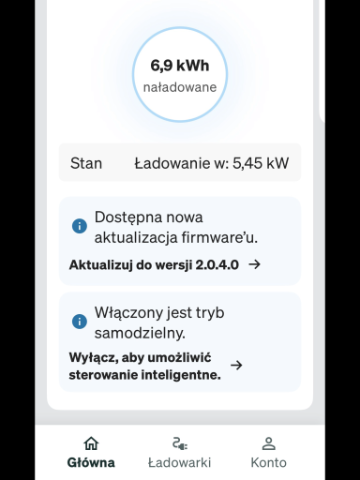

 My ladujemy zony 450h+ ladowarka Zaptec Go.
Elekryk, ktory ja montowal wykorzystal gniazdko „ sily” w garazu   i w jego miejsce podlaczyl 3 fazowa ladowarke.
Bezpiecznik dal jednak 25A na tablicy,  bo przewody byly tylko 2,5 mm2.
Auto laduje sie  z moca ok 5,5 kW, co oznacza, ze dzienne maksymalne przebiegi na elektryku  wykorzystujace ok 14 kWh laduje sie w niecale 3 godz ( reszta z baterii 18,1 kWh jest rezerwa dla jazdy w trybie hybrydowym, maksymaknie naladowalismy 14,4 kWH).
Kiedy ladowalismy auto z gniazdka 230 W trwalo to ponad 3h dluzej.
Roznica jest warta  zachodu bo na dachu garazu mamy panele PV i w ciagu 3 h uzupelniamy przy slonecznej pogodzie prad na codzinne jazdy. Zima ladujemy auto w taryfie nocnej.

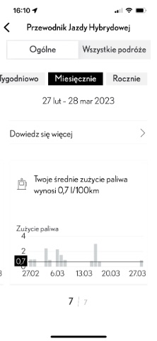

Po zimie srednie  zuzycie pradu od pazdziernika ubr to 24,3 KWh /100km.
Do tego w ostatnim miesiacu  0,7 l benzyny na 100 km ( jazdy lokalne i miasto), bo kiedy rano jest naprawde zimno warto na poczatku podgrzac kierownice , siedzenia i wnetrze przelaczajac na  jakis czas na silnik spalinowy.

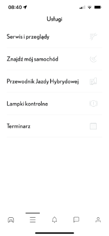

Gdzie jest ten poradnik najazdy hybrydowej nie moge znaleźć , w link  link czy mój lexus
Marslo
Posts: 176
Joined: 9 Oct 2022, o 15:22
Skąd:: Wlkp
Re: Zakup NX 450h+
Post by Marslo »
arturk884 wrote: 28 Mar 2023, o 22:09
Marslo wrote: 28 Mar 2023, o 15:52 91857B69-B0E3-4AAF-BACA-30182672871B.png
W aplikacji Lexus link.
Marslo
Posts: 176
Skąd:: Wlkp
Re: Zakup NX 450h+
Post by Marslo »
 W aplikacji Lexus Link. Ogolnie nie jest ona najlepsza i bywaja dni , kiedy dane dotyczace poszczegolnych jazd w ogole sie nie pokazuja , wiec trzeba zachowac pewna doze ostroznosci przy analizach. Szczegolnie dotyczy to sytuacji gdy w trakcie jazdy zmieniamy tryby z elekrycznego na hybrydowy i z powrotem.

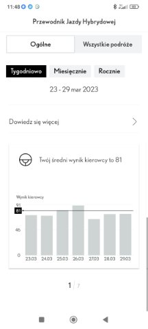

arturk884
Posts: 86
Joined: 13 Sep 2022, o 15:29
Model Lexusa: Nx 450h+
Re: Zakup NX 450h+
Post by arturk884 »
Marslo wrote: 29 Mar 2023, o 08:43
Znalazłem to , ale u mnie jest tylko ogólny wynik jazdy hybrydowej aktualnie 81/100
Marslo
Posts: 176
Skąd:: Wlkp
Re: Zakup NX 450h+
Post by Marslo »
Jak widac to jest pierwsza strona z siedmiu(1/7) tak jak w naszej apce.
Poprzesuwaj w bok to zobaczysz kolejne ekrany.
