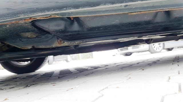

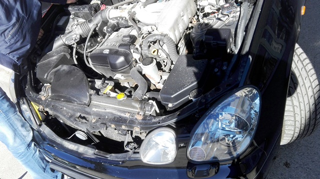

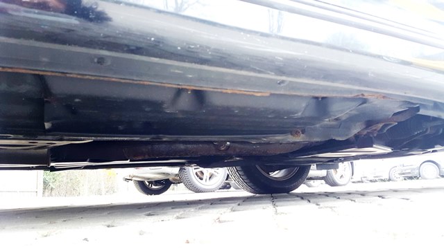

I jeszcze komora silnika, kawałek spodu z prawej i lewej strony
Pozdrawiam :)
IMG_20170327_111948_resized_20170403_115744983 - Kopia.jpg (122.6 KiB) Viewed 2189 times
20170403_125156 - Kopia.jpg (51.49 KiB) Viewed 2189 times
20170403_125123 - Kopia.jpg (70.54 KiB) Viewed 2189 times

Byłem, widziałem....
Zmierzone czujnikiem lakieru grubość powłoki na całym aucie to od 148 - 208 micronów.
Zastanawiające jest to, ze pod spodem (który jest w zasadzie OK) ma dwie (po jednej z każdej strony) przy tylnych kołach elementy na nowo polakierowane podkładem i tam niestety wychodzi rdza.
Ma lekki wyciek oleju ale naprawdę leciutki - takie zapocenie bo osłona pod silnikiem nie jest brudna.
Podwinięta uszczelka lewych drzwi pasażera wyłazi szpetnie O tych drzwiach pisał poprzedni właściciel na Holenderskim Forum samochodowym.
Po otwarciu bagażnika na rantach kufra są białe wytarcia lakieru baaardzo duże.
Woda w bagażniku w miejscu (chyba odpowietrzenia zbiornika paliwa jest taka rurka przezroczysta).
Szyby przednie sa poprzecierane drobinkami piasku przez brud w drzwiach.
Skóra foteli tylnej kanapy poprzecierana i przyniszczona bez tragedii ale kurde jakby zwierz się do niej dobierał.
Fotel kierowcy ma rozpruty kawałek siedziska (puścił szew) od wsiadania.
Lakier na zderzaku przednim ma sporo uszczerbków i latajacych poodrywanych plastików
Reflektory do polerki bo są zmatowiałe
Felgi odmalowywane sprayem, z daleka jest OK ale z bliska szału nie ma
To co mi sie podobało to ciekawy lakier baaaaardzo ciemna zieleń, która w pochmurny dzień jest CZARNA!
Generalnie autko da sie dopracować ale koszty......
Szukam dalej ale tracę nadzieję.......
