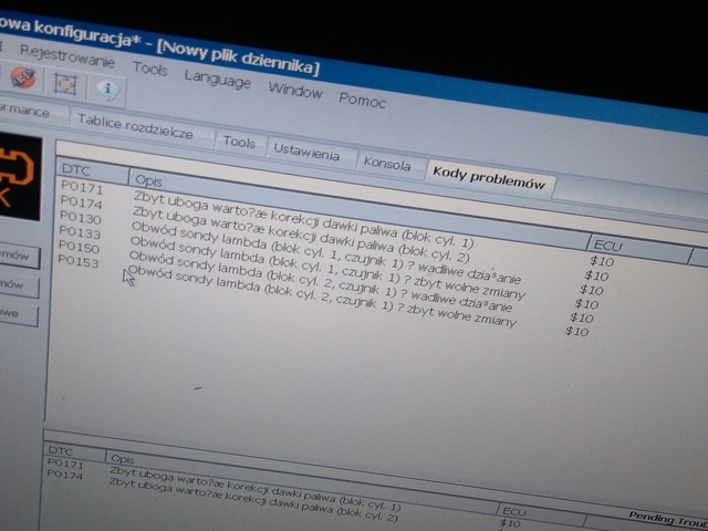

Odkopuję. Pali mi się "Check engine" w IS 1. Resety nic nie dają. Jakiś czas temu wymieniłem sondy lambda (OEM Denso). Po podłączeniu komputera pokazuje błędy jak na zdjęciu. W tym tygodniu będę wymieniał filtr paliwa. Poproszę mechanika, żeby mi przejrzał przewody (może jest jakiś mikrowyciek, który wpływa na ciśnienie paliwa). Chciałbym kupić jakiś dodatek do benzyny - może są zabrudzone wtryskiwacze.
Jakie preparaty byście polecili? Dzięki.
Czy warto stosować lepsze benzyny ?

- odczyt.jpg (193.06 KiB) Viewed 1815 times

AKurat te błędy - oba banki naraz to mało prawdopodobne żeby nagle wszytskie wtrysk były brudne.
Dziurawy wydech, dziuraw/nieszczelny dolot, brudna przepustnica, sondy zajechane.
A jak masz LPG to już dłuższa historia..

@gmiter Dzięki. Sondy raczej odpadają, bo wymieniałem je w zeszłym roku. Krótko po założeniu nowych też się zapalał "Check engine". Dolot mam z filtrem stożkowym - tego ten mechanik, poza ewentualnym przeczyszczeniem przepustnicy, mi nie ogarnie, ale może sprawdziłby wydech?
