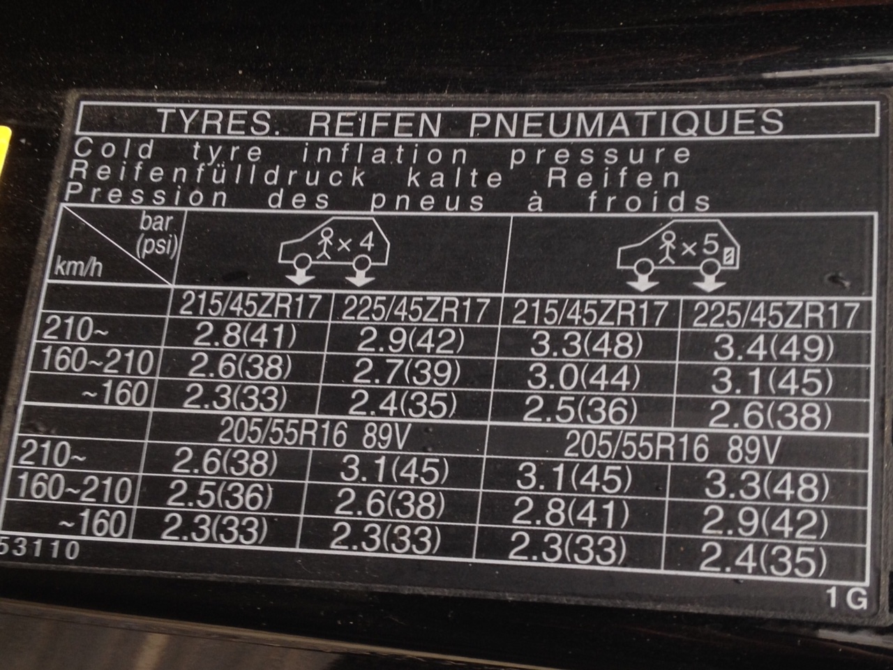

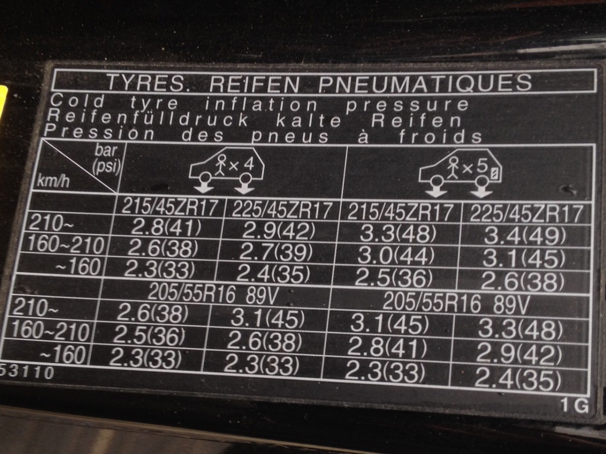

grucha2666 wrote:na tabliczce mam tylko rozpisane dla 205/55/16 i 215/45/17 a ja mam 225/45/17 i zastanawiam sie czy jest jakas różnica w barach. mam teraz po 2.4 bara z przodu i z tyłu. zastanawiałem się o 2.5 bar przód/tył.
Jeśli Ci to pomoże, to jest moja tabliczka:
