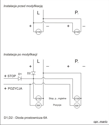

Przepraszam jeśli się mylę ale wydaje mi się choć to dawno temu że w civicu potrzebowałem dwóch diod prostowniczych do takiej samej instalacji ala usdm. Mozliwe to?
mario_s
Posts: 57
Joined: 30 Dec 2012, o 18:34
Skąd:: Ciechocinek
Re: IS200 - Stop,pozycja i mgła w tylnej klapie
Post by mario_s »
Prawdopodobnie było pojedyncze zasilanie, w moim IS jest podwójne. Wyglądało by to tak.
Instalacja FOG 3.jpg (23.16 KiB) Viewed 5383 times
