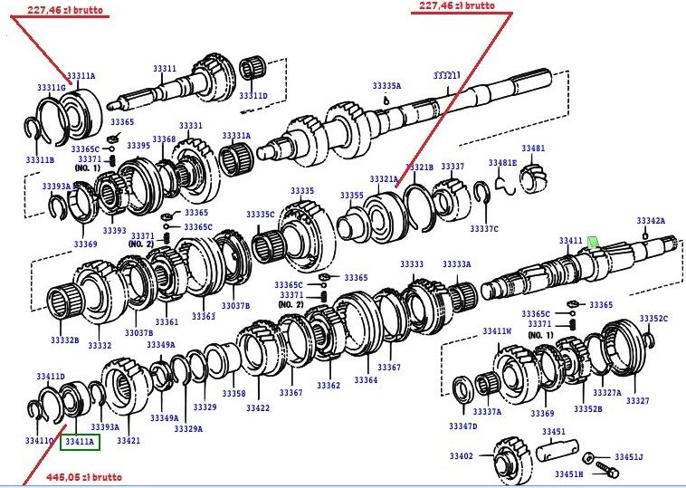

Witam, u mnie wyje na biegu jałowym i na 1, czy ktoś próbował kupić te łożyska w aso? myślę że najszybciej pada główne łożysko o nr 33018-53010 ze schematu http://www.toyodiy.com/parts/p_E_2003_L ... _3302.html znalazłem te łożyska po 49$ ale na tej stronie raczej już nie do kupienia (http://toyota.epc-data.com/altezza/sxe1 ... 302/33131/). Może ktoś ma info ile by to kosztowałow ASO (łożyska przód i tył skrzyni 33018-53010 i 33151-53010).

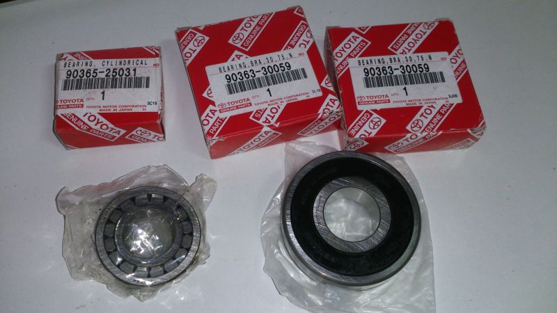

Ceny z ASO:
Łożysko podpierające wałek sprzęgłowy z przodu, łożysko podpierające wałek wyjściowy z tyłu są takie same i kosztują po 227 zł brutto / sztuka
Łożysko przednie wałka pośredniego 445 zł brutto.
Łożysko tylne wałka pośredniego dostępne jest tylko z obudową skrzyni biegów – koszt 4114 zł brutto
Koszt naprawy skrzyni to około 1000-1200 zł brutto.
Tak wyglądają te łożyska, przymierzam się do ich wymiany
