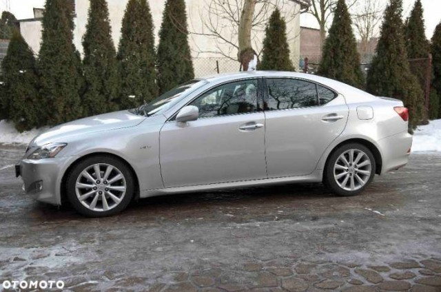

Witam miał ktoś te felgi z is mk2 17 et45 8J
W gs mk2jakies zdjęcia czy coś dziekuje

Użytkownik PARZYHMichal84 wrote:Witam miał ktoś te felgi z is mk2 17 et45 8J
http://lexus-forum.pl/viewtopic.php?f=86&t=15510
