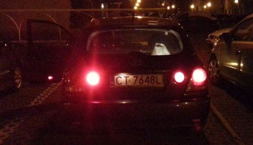

lukas78 dokładnie tak samo zrobiłem :biggrin2: Tyko prysnąłem czarnym lakierem wysokotemperaturowym i jest ok. Drugi plus taki, że ciemny kolor żarówki przy zgaszonych światłach odbija się w odbłyśniku i lekko wizualnie przyciemnia klosze.
Tak to świeciło przed poprawieniem. Gdyby nie Oliwier to nawet bym o tym nie wiedział :laugh1:
