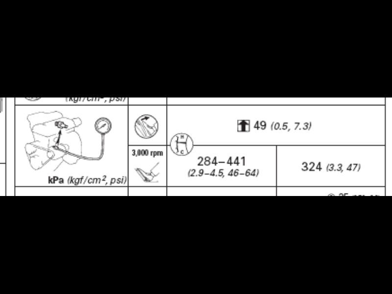

Jako pierwszy krok Wykonał bym pomiar ciśnienia oleju .
