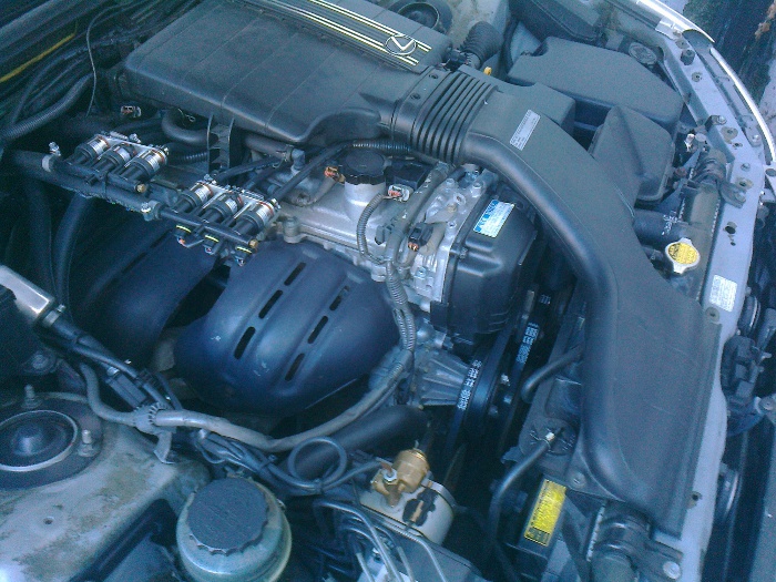

W sumie zamiast kilometrów węży lepiej było dać krócej, a parę puścić w kompensację, inne rozdzielacze i trójnik.
A przy tej ilości spagetti to powodzenia życzę w pracach remontowo naprawczych, że o regulacji zaworów nie wspomnę :mda:

Is200 wrote: P.S. kolego lukas 78 emulator wskaźnika paliwa to koszt ok 80 zł a zamontować to możesz sobie sam - chyba, że nie przeszkadza Tobie opadająca wskazówka PB, i masz jako takie pojęcie o lutowaniu.
Dodatkowo wyczyść przepustnicę bo widzę, że lekko zasyfiona.
Jeśli któryś z kolegów będzie na zlocie to chętnie posłucham kilku wskazówek, bo z zamiłowania lubię pomajsterkować w aucie i lutować również potrafię.
Przepustnica zgadza się - jest lekko zasyfiona, ale wtedy nie miałem zbytnio czasu na jej czyszczenie - w przyszłym tygodniu będę ją czyścił, bo już lekko obroty czasami falują.
ps.Kolego KRYSPIN jeśli robiłeś IS chętnie zobaczę jak można to zgrabniej zrobić.
Dzięki za wszystkie opinie :piwo:

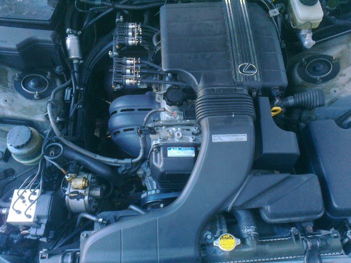

ja też postanowiłem dodać fotki swojej instalacji
