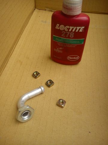

wkręcę jakieś śruby i będzie ładnie i dobrze :)

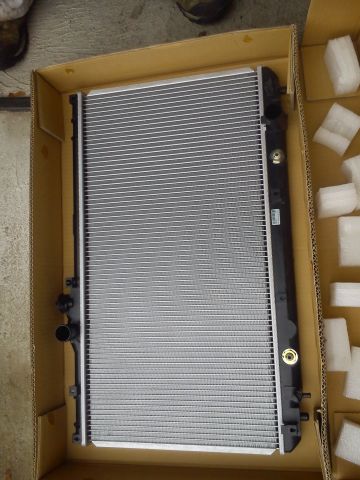

Hello,
Głupie pytanie:
Czy do IS200 i 300 chłodnica wody jest ta sama?
W katalogu IC jest rozgraniczenie i do 300 nic nie jest dostępne ;)

rodzyneck wrote: Czy do IS200 i 300 chłodnica wody jest ta sama?
Popatrz w katalogu Polcaru. Polcar dystrybuuje te tajwańskie chłodnice na nasz rynek i tam najlepiej jest to opisane.
Chłodnica pasuje i do 200 i do 300, w zestawie są króćce, można je wkręcić lub nie w zależności od potrzeb.

Dokladnie, ta chlodnica ma tez miejsce na podpiecie skrzyni(w sensie przewodow olejowych) i mozna ja podpiac, ale nie trzeba w wypadku manualnej skrzyni

Pany Mam IS 200 MK1 manuala. Cieknie mi chłodnica ale z pod dolnej uszczelki. Więc muszę kupić nową. Nie chcę dziadostwa. Znalazłem coś takiego ale do IS 300. http://www.jdl-performance.com/sklep/ch ... -2005.html Wydaje mi się, że nie powinno być problemu? Czy może kupić NISSENSA i dać sobie spokój? Pozdrawiam.

Kup Nissensa albo oryginalną. Wcale nie wyjdzie sporo drożej, niż Nissens.

Wymieniłem i działa. Dzięki blue.
