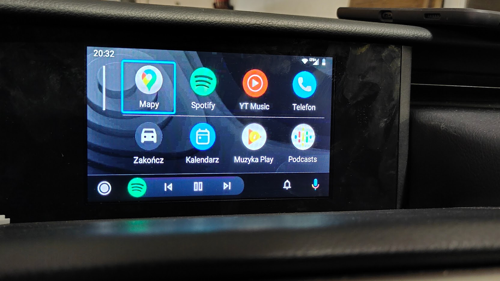

Wstawiłem właśnie moduł z Ali - android auto bezprzewodowe, screen mirroring itd.
Wszystko bez żadnych problemów plug and play
https://lh3.googleusercontent.com/pw/AC ... authuser=0
to plug and play to może przesadzone bo rozbierać trzeba sporo , ale wpina sie w wiązkę - nie da sie pomylić

Jeśli działa to tak jak mój moduł (również chiński w podobnej cenie) to można zmienić źródło audio (z AUX, na którym jest audio z tego modułu CarPlay/android auto) na dowolne inne, ale wtedy nie będzie słychać komunikatów z nawigacji z telefonu (chyba, że przełączy się je na głośnik z telefonu). Wg mnie najlepszym rozwiązaniem jest korzystanie z radia internetowego z telefonu wraz z nawigacją - sam używam właśnie w ten sposób, Google Maps + YouTube Music lub jakieś radio internetowe.

U mnie komunikaty z nawigaci w telefonie, a radio z głośników.
Jak ustawić androida na głośniki w samochodzie?

W ustawieniach GoogleMaps można wybrać komunikaty przez Bluetooth/android auto/Apple CarPlay lub przez głośnik telefonu.
