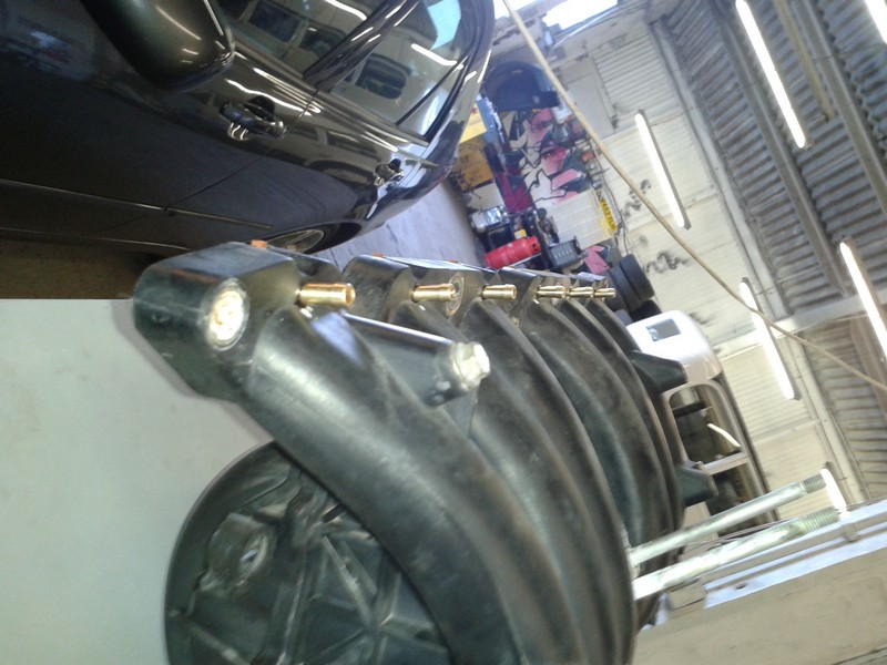

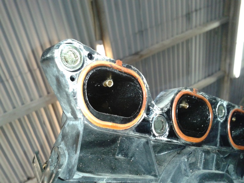

Dodaje Zdjęcia Mojego kolektora już nawierconego Moja INSTALACJA to STAG 300 isa2 /REDUKTOR KME silver /WTRYSKIWACZE HANA 2000 red /wykonana i wystrojona
z podpiętą sonda AFR przez http://www.leadingpowergas.co.uk/gallery.html pracuje bez problemu w calym zakresie obrotów i obciążeniu silnika

CICHY wrote:Dodaje Zdjęcia Mojego kolektora już nawierconego Moja INSTALACJA to STAG 300 isa2 /REDUKTOR KME silver /WTRYSKIWACZE HANA 2000 red /wykonana i wystrojona
Zrobiłeś to we właściwym miejscu po prostu.
I oby więcej świadomych ludzi, że da się to zrobić we właściwy sposób, by później nie płakać, że miało być tanio i tak super - a jest jak zwykle w takim przypadku dramat.
