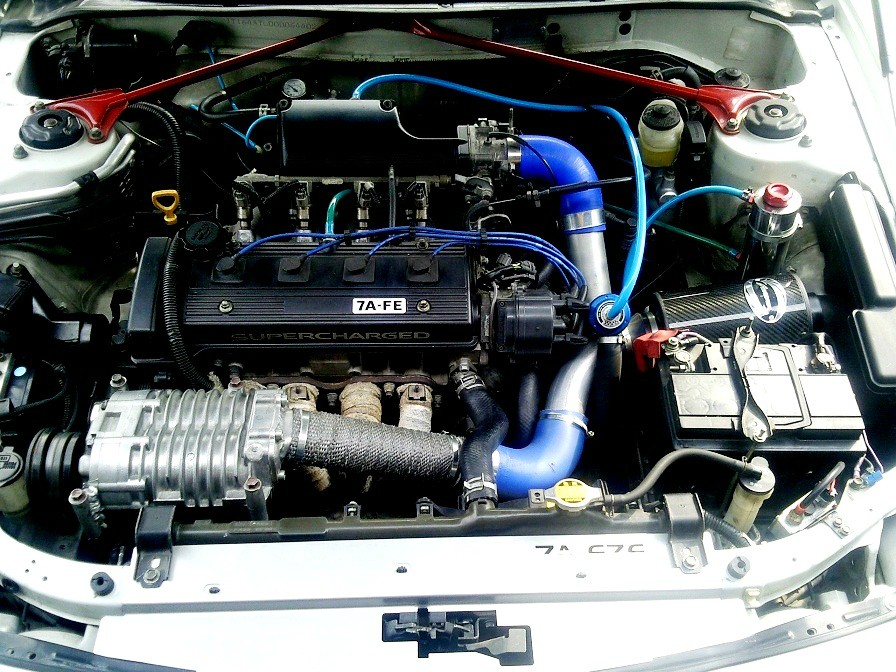

Znałem kiedys jednego gościa który dodał kompresor do celicy VI 1.8 i nawet mu to działało sprawnie a kompresor wziął z mercedesa https://www.youtube.com/watch?v=52R-RqOVCwI
Michcio1
Posts: 61
Joined: 7 Feb 2016, o 23:33
Skąd:: Jelenia Góra
Re: [is200] kompresor by tomekb
Post by Michcio1 »
Coś podobnego do tego
