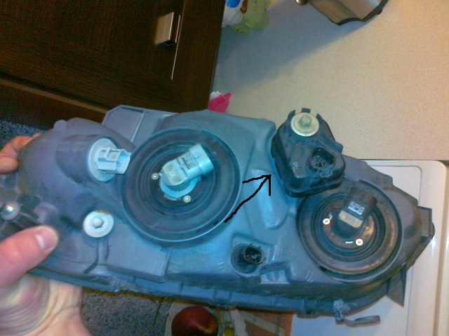

Przed wlozeniem do piekarnika poza zarowkami trzeba wyciagnac silniczek od regulacji swiatel ???
Wlasnie mam zabieg
Wlasnie mam zabieg

Wyjmij wszystko co się da, zostaw tylko gołą lampę (klosz i czarną obudowę od tyłu). Silniczek też zdemontuj, bo o ile temperatura nie szkodzi samemu reflektorowi to juz silniczkowi może.
Pozdro
Pozdro
