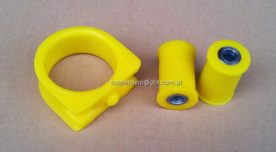

Mam nadzieje że nie obrazisz się że proponuję tak banalne rozwiązanie ale ja zaryzykuję stwierdzenia że jest to guma od maglownicy (50zł w ASO). Jeśli Twoje domysły nadal nie pomogą sprawdź sobie w jakim stanie jest mocowanie magla. U mnie w SC pomogło a też cuda wymyślałem ;) ewentualnie wymień sobie wszystko na poliuretany, nie bedziesz miał wrażenia myszkowania :D

O zapomniałem we wcześniejszej wypowiedzi o tej gumie choć to przy moich wahaczach jakie miałem nie poprawiło od razu prowadzenia choć był odczuwalny efekt do isa chyba była ciut droższa ta guma

Owszem, problem został rozwiązany. Za zachowanie auta były odpowiedzialne elementy na zdjęciu http://www.gt4.com.pl/images/lexus-is200-maglownica.jpg czyli mocowanie maglownicy. Po prostu magiel się ruszał na boki pod działaniem sił z kół. Rzecz nie do sprawdzenia jak auto wisiało na podnośniku bo nie ma tam klasycznego luzu. Po prostu oryginalne elementy gumowe są miękkie, do tego doszedł wiek i przebieg auta. Po wymianie, nareszcie mogę się cieszyć precyzją prowadzenia.
