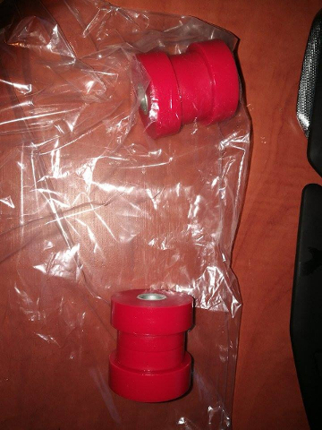

juri_is wrote:No a ja włąśnie dostałem komplet na tylne zawieszenie wszystkie gumy do is200 oraz brakujące gumy przedniego stabilizatora po jak robiłem przód zapomniałem zamówić do kompletu. Fotka poniżej jak ktoś ciekaw. Trochę się zdziwiłem ile tego ale fajnie że da się wszystko zmienić na Poli a nie tylko część gum.
Ile tył wyszedł?Pomożesz w razie czego przy zamówieniu?

Siema. Ma ktoś poprawne wymiary tuleji poliuretanowych zastępujących tuleję pływającą w tylnej zwrotnicy? Zamawiałem z allegro od wildtouch z gt4. I po wyglądzie domyślam się że nie będą raczej pasować.Będę musiał sąsiada zapiąć do roboty żeby to przetoczył tylko wymiary potrzebuję. A smaru też kur*a nie dostałem więc użyje teflonowego.

cały tył przykładowo dla is200 ostatnio robiłem wycenę dla kogoś z forum wychodzi 195,8$ dokładnie na priv napiszę jeśli potrzebujesz rozpiski.

Dlaczego twierdzisz, że nie będzie pasował? U mnie pasował.

ghostmateus wrote:Siema. Ma ktoś poprawne wymiary tuleji poliuretanowych zastępujących tuleję pływającą w tylnej zwrotnicy? Zamawiałem z allegro od wildtouch z gt4. I po wyglądzie domyślam się że nie będą raczej pasować.Będę musiał sąsiada zapiąć do roboty żeby to przetoczył tylko wymiary potrzebuję. A smaru też kur*a nie dostałem więc użyje teflonowego.
Też mam w domu taką paczkę z poli od gt4 - kolega, co je zakładał do is200 mówił również, że pasują.

No weźcie nie mówcie że tuleje nie będą pasować bo wczoraj zamówiłem cały przód z gt4 za 600 zeta :P
Średnica otworu na śrubę 14,2 mm
Długość tulei stalowej 55 mm
Długość fragmentu wciskanego w piastę 27 mm
Podobno pasują do is200/300 i do GS300/400/430

Dzięki endrju1 jesteś wielki

Przy okazji robienia geometrii mam potwierdzone info, że na szarpakach wychył koła jest zbliżony do oem, a więc pu nie jest ani twardsze ani miekksze od oryginalnych tulejek.
