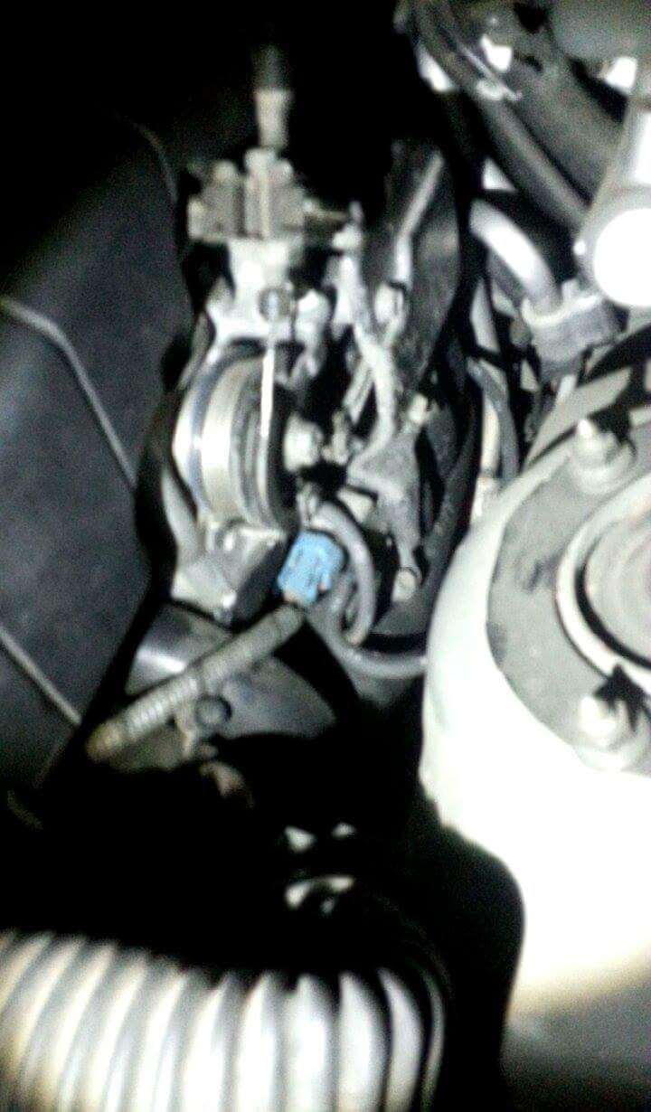

I ja dzis Czyscilem przepustnice, bo mam identyczny problem co kolega wyżej opisuje ale zdemontowalem ja i wyczyscilem ale zauważyłem duża ilość syfu w kolektorze... Trzeba to czyścić?? Składając przepustnice zobaczyłem puste miejsca na śruby dość dziwne, wiec zerknalem do lexa kolegi i on w tym miejscu ma coś z wtyczka (niebieską ), wiecie co to?

Elektrozaworek (niebieska jest tylko jego wtyczka) włączający oczyszczanie filtra węglowego z oparów paliwa. Powinien tam być do poprawnego działania układu recyrkulacji spalin.

Dziękuję za odpowiedź, czy z jego braku coś sie może dziać? Bo jak kupiłemmmiałem z tej strony instalacje lpg(może komuśmiejsca bbrakowało...
