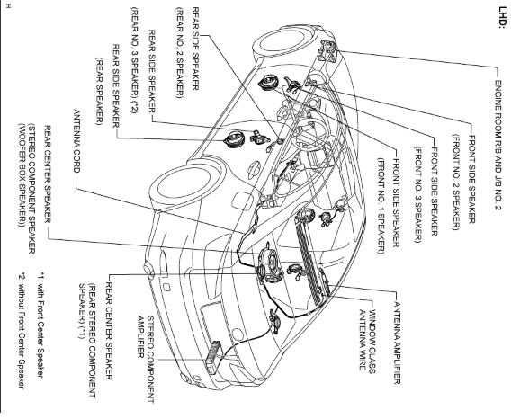

Łał :D To nieźle! Ja też powoli przymierzam się do zakupu mat i pianek, będzie grzebane :biggrin2: Co do szumu wiatru to możesz spróbować albo wymienić uszczelki, albo wypełnić je sznurkiem z mikrogumy, na pewno pomoże :ok: Ja natomiast znalazłem ciekawy wpis w książce technicznej dotyczący systemów w Lexusie, z którego wynika, że w systemie 13 głośnikowym są pi 3 głośniki w każdych drzwiach i subwoofer, nie ma głośnika w desce rozdzielczej :wink:
