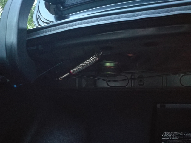

Jutro jak dam radę to wstawię fotki jak zamontowałem te sprężynki :)

Sorki że tak długo ale nie bardzo miałem kiedy cyknąć fotkę :)

Działa to tak jak należy, tzn. unosi klapę do końca?
dzadzar
Posts: 53
Joined: 21 Apr 2017, o 19:51
Model Lexusa: IS300
Skąd:: Otwock
Re: Klapa w góre IS200 by medyk
Post by dzadzar »
Unosi klapę do samego końca, to jest akurat sprężyna z regulacją długość (i co za tym idzie naciągu) więc można sobie ustawić jak kto chce. Niestety zauważyłem, że gdy klapa nie jest często otwierana np w takie ciepłe dni jakie są teraz to się nie unosi bo uszczelka bagażnika wszystko trzyma (tak jakby sklejone)
