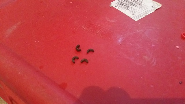

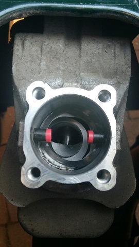

Witam, mam podobną sytuację z popękanymi podkładkami z tworzywa sztucznego. Na szybko dociąłem z wężyka od filtra do wody (osmozy) dwa kawałki o długości 2mm.
Wężyk ma średnicę zewnętrzną ok. 6,4mm i po wciśnięciu na wystający trzpień 5mm uzyskał wymiar zewnętrzny 7mm. Popękane podkładki mają dokładnie taki sam wymiar, czyli 7mm.
Po przemyciu i przesmarowaniu lewarka biegi wchodzą bez problemów, nie haczy 1 i 2. Na allegro zamówiłem już wężyk z teflonu o średnicy 4/6mm, zakładam że będzie lepszym materiałem odpornym na temperaturę do 260 stopni.

Udało się ? A nie ześlizgną się z czasem te podkładki?
Problem też znam już od dłuższego czasu, tylko nie wiedziałem jak je dorobić. Zastosowałem małe gumowe oringi ale pospadały i problem szybko wrócił. Dobrze, że ktoś jeszcze się tym zajął ;)

Przy okazji - teflon 4/6 jes na tyle ciasny, że się nie ześlizguje. Tylko z założeniem trzeba się trochę pogimnastykować.
