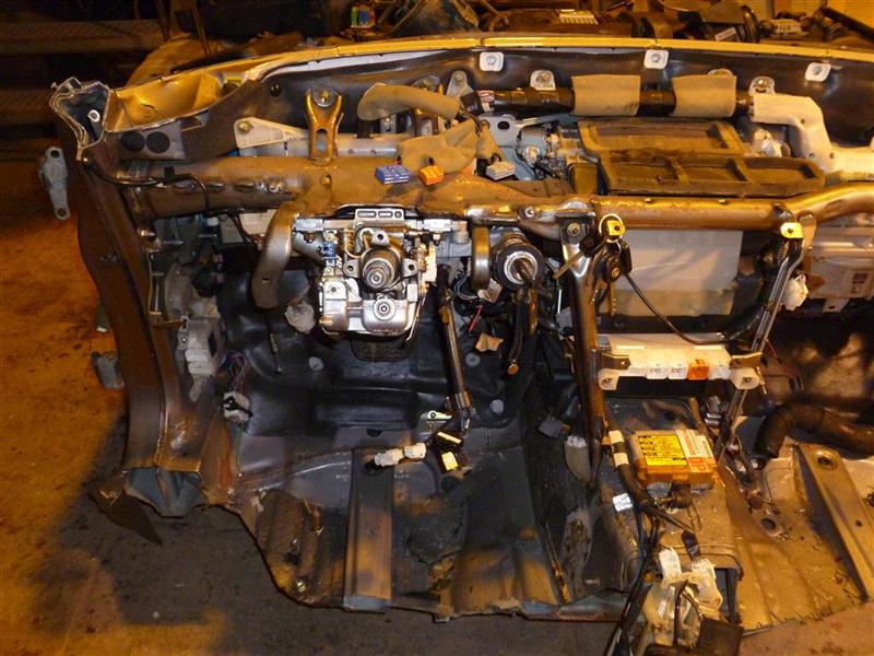

Re: [Is200] Swap silnika 1UZ-FE (4,0 V8) do IS200
pierwsze foty front cuta !
dziś zaczynam rozbebeszanie i opis kabli !
się będzie działo się !

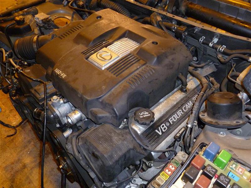

- grodzio
- Posts: 100
- Joined: 20 Feb 2011, o 21:34
- Model Lexusa: is200/is400
foty fajne ;]
szkoda ze opisu nie ma ,
tak jak pisalem wczesniej , o mechaniczne zainstalowanie zupelnie sie nie martwie , gorzej z ta elektryka , dziś jak wyciagalem motor to bylem w szoku ze ktos tyle kabli tam upchnal ! pocieszjacy jest jednak fakt ze SRS,TRC,itd. maja oddzielne wiazki !
po wstepnych ogledzinach silnika stwierdzam, iz p rozrzad jest w stanie bdb , jedynie poduszki silnika wymagaja wymiany ! reszta wyglada salonowo ;]
