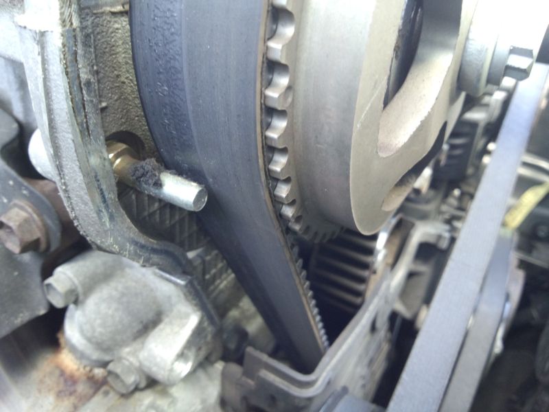

Re: [IS200] Rozrząd
Właśnie zbieram części do rozrządu, napinacz oryginał(330zł), zwrotna INA(180) i pasek oryginał(190). NIe było tego co chciałem po hurtowniach... i tak płacę za sam pasek. Mniejsza o to.
Bo ostatnio zmieniałem olej i się zdziwiłem jak odkręciłęm od razu osłonę koła.
Wygląda na to, że pasek od mojego ostatniego zaglądania zrobił się na tyle luźny, że zaczął się wycierać o ten kołek pod kołem rozrządu(wyciera ona dokładnie równą połowę paska
), czyżby on tam był by ukazać, że pasek jest już luźny i trzeba wymieniać?
Od tego czasu auto stoi wolę nie kusić losu, jutro ma być pasek...
Zawsze musi być tak, że wydatki zbierają się na kupę :<

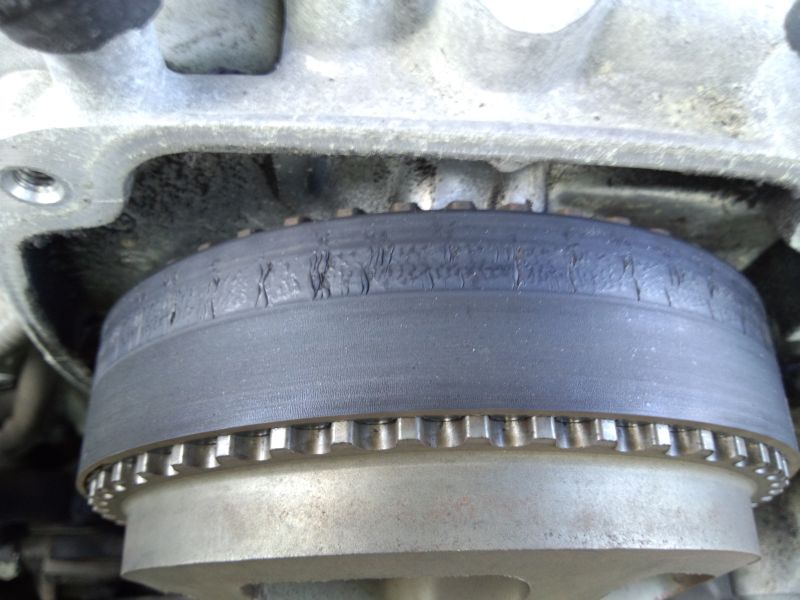

grzkas
- Posts: 33
- Joined: 11 Feb 2015, o 11:38
- Model Lexusa: LS430
- Skąd:: Tilburg, Holandia
Re: [IS200] Rozrząd
Panowie , tak wygląda częściowo odkryty pasek rozrządu w IS200 po 135 tysiącach kilometrów... Nie wiem jak to możliwe, że niektórzy z użytkowników mieli postrzępione paski po 100 tysiącach. Taka wieczorna zadwozdka.
A oto zdjęcie:
A oto zdjęcie:
- andrew
- Posts: 254
- Joined: 19 Nov 2014, o 17:44
- Model Lexusa: is 200
- Skąd:: Kwidzyn/Olsztyn
Re: [IS200] Rozrząd
Też ostatnio u siebie sprawdzałem i przy 142tys wygląda identycznie jak u ciebie.
- carinus
- Posts: 1840
- Model Lexusa: RX400h,IS220d
- Skąd:: lubuskie/Belgia
Re: [IS200] Rozrząd
Widocznie napinacz nie ukosował rolki i pasek szedł prosto.
- dostawca
- Posts: 171
- Joined: 13 May 2014, o 10:39
- Model Lexusa: IS SportCross
- Skąd:: RKR
- Location: Krosno RKR
Re: [IS200] Rozrząd
Zrobię zdjęcie mojego jak zabiorę się za to, bo na razie i tak pomykam Vitarą to lex stoi.
U mnie na tym kołku co jest po prawej stronie zdjęcia była ulepiona kupa przytartej gumy.
EDIT 21.04.2015
Myślę, że lex może mieć bliżej 300tyś niż 200 bo wg naklejki przy 150tyś był robiony rozrząd,a jest 195tyś...
Zmieniony.
EDIT 21.04.2015
Zmieniony.
medyss
- Posts: 496
- Skąd:: mazowsze
Re: [IS200] Rozrząd
u mnie było jeszcze gorzej niż na fotach u góry, połowy tego paska już nie było i była kupa gumy i posiekanych sznurków
ale właściciel się przyznał że nie robił od nowości więc przy 170 tys już była na niego pora
