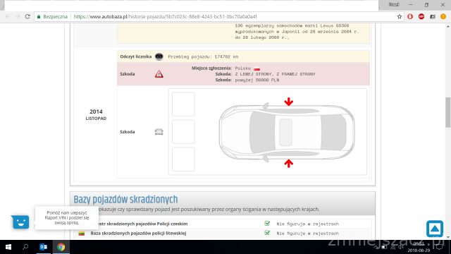

Re: GS mkIII - Pytania o auto z ogloszenia
Panowie i Panie. Auto całe malowane. Szpachla popękała i w niektórych miejscach aż wystaje z lakierem. Przy jednej klamce lakier ze szpachla popękał. Przednie lampy do polerki. Przy nadkolach miernik lakieru nie był wstanie zmierzyć wartości. Dach także druga warstwa lakieru do tego wgniotki jak po delikatnym gradobiciu. Niestety ktoś uczył się lakierować na tym pojeździe i to chyba jedno z najgorszych aut jakie widziałem. Mechanicznie bardzo ładnie, wszystko działa. Lexus miał szkodę w 2014 roku na ponad 55000 zł (uszkodzone dwa boki). Rdza na błotniku przednim prawym, masce, błotniku tylnym prawym, drzwiach.
https://allegro.pl/ogloszenie/lexus-gs- ... 7535356791
- Lexus (1).png (56.87 KiB) Viewed 3317 times
